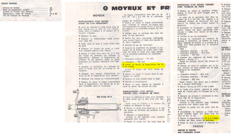

Je ne comprends pas trop les valeurs de cette RTA de 71 , qui indique des valeurs différentes d une page a l autre .
on passe quand meme a l arriere de 4 k a 40K dans certaines revus
Re: Couples de Serrage AZAM 60s
C'est curieux ou alors c'est pas les mêmes unités !
m.kg d'un coté et m.N de l'autre ; le rapport est de 10.
Dans la RTA que tu montres, l'un c'est à l'avant et l'autre c'est à l'arrière...

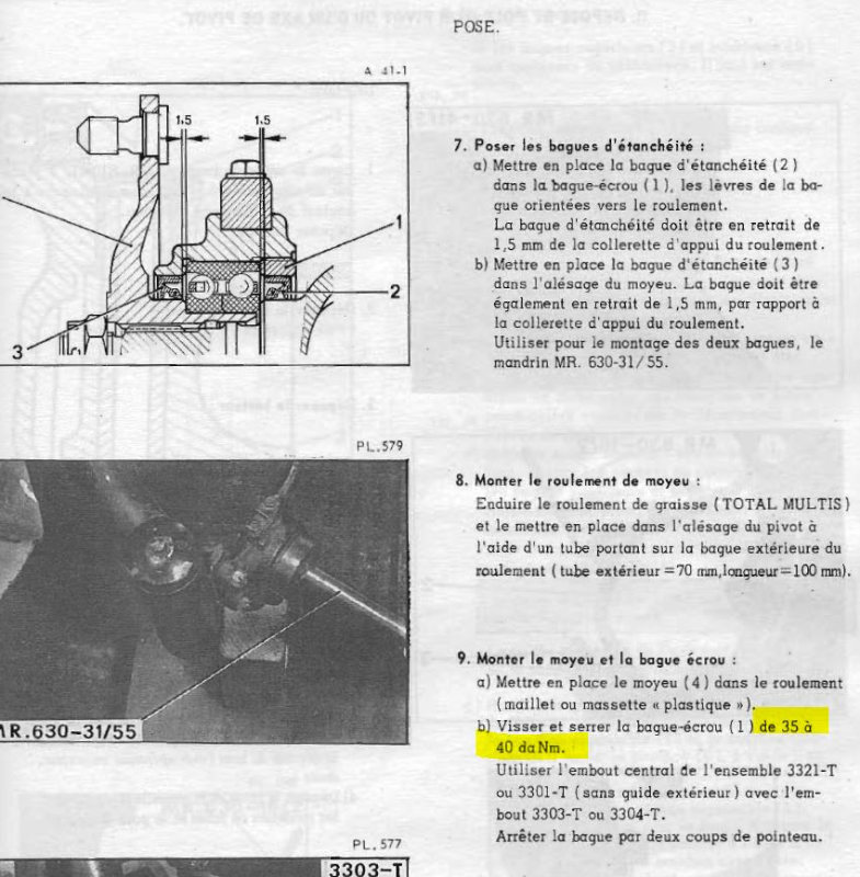

La premiere photo c le resume page 12 ou 13 mais il ne parle que du train arriere et les autres concerne le train avant et arriere
dans cette autre bouquin qui date de 62 technique et vulgarisation 2cv voila les valeurs pour l avant
Je repare ma 2cv 35 a 40
Pour moi ton premier texte est ancien et concerne les anciennes
Je possède deux dictionnaires de réparation Citroën : éditions 1950 et 1958. Dans le 1950 il est indiqué un couple de 12 m.kg pour la bague écrou et de 15 à 20 m.kg pour l'écrou de moyeu ; dans le 1958, pareil pour la bague écrou, mais 20 m.kg uniquement pour l'écrou de moyeu.
Le second texte est extrait de "Je répare ma 2 CV". Cet ouvrage de Sabatès reprend en général, vues et textes, le dictionnaire de réparation Citroën. Donc les indications devraient être bonnes. Ces valeurs correspondent probablement aux 2 CV 4 et 6. Il faudrait vérifier avec le bon dictionnaire de réparation, mais je n'ai pas d'édition plus récente. Si quelqu'un a ça...
Pourquoi est-ce différent alors que ce sont les mêmes dimensions ? Progrès techniques, aciers différents... peut-être
