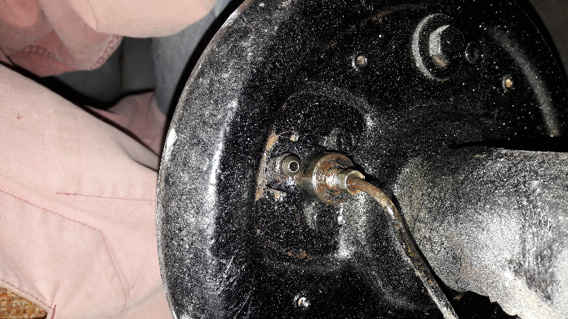

je n'arrive pas à débloquer les écrous de cylindres de roues des tubulures de frein arrière.
Cela fait 4 jours que j'y mets du degrippant.
Avez vous une astuce ?

Non je parle de l'ecrou de la canalisation en alu qui alimente le cylindre recepteur à coté du purgeur
Si je force il foire ( clé de 8 plate ) ou il casse.
Re: Écrous de cylindres de roues récalcitrants
Pour ça il faut une clé à tuyauter !

Avec la clef ca changera pas c le tuyau qui est grippé dans l ecrou pas l ecrou dans le cylindre

Ton tuyau est il en charge ou pas ? si il est vide de liquide de freins perso je ferai un essai avec une petite chauffe à la lampe à souder ensuite asperger de WD 40 , ça devrai venir , si il reste en charge faudra laisser le temps au dégrippant de faire son effet .

Essaie de tenir avec une pince étau le tuyaux le plus prés possible de l'écrou, puis devise l'écrou,!! .
Si toujours rien ,dépose la vis de purge ,dépose les deux boulons de fixation du cylindre de roue ?
et tu avance un peut le cylindre de roue, tu tien l'écrou de la tuyauterie avec la clé ?et tu tourne le cylindre pour deviser ,
c’est le seul moyen, sinon tu change le tuyaux. :salut:

:salut: Le mieux c'est quand même la clé à tuyauter qui va bien sinon essayes de mettre du dégrippant mais n'insistes pas avec ta clé plate tu vas bousiller les pans.

chaque fois que j'ai eu le probleme j'ai fait comme René j'ai pris la pince étau

Je vais me procurer une clé à tuyauter, je crois que c'est un bon choix, la clé plate est inopérante.

Si l'écrou est abimé, la clef à tuyauter ne fera rien de mieux que la clef plate....
