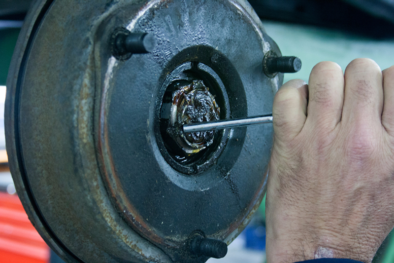

Salut as tu pensé à redresser le col de l'écrou de 44 mm à l'aide d'un chasse goupille ou d'un pointeau ?
Sur cette photo tu peut voir comment te positionner ainsi que tes outils afin de détordre de col :

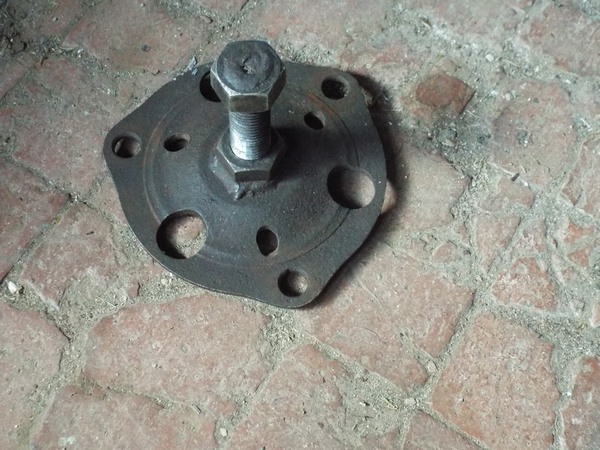

Fredjojo
Messages : 1317
Ma deuche : 2CV AZA1966 ENAC
Démontage freins arrière
Message par Fredjojo »
Il est partout ,chez burton je ne te le conseille pas pour demontage peut etre remontage , depuis j ai acheté le plus gros outil ( celui de Rene ci dessous)

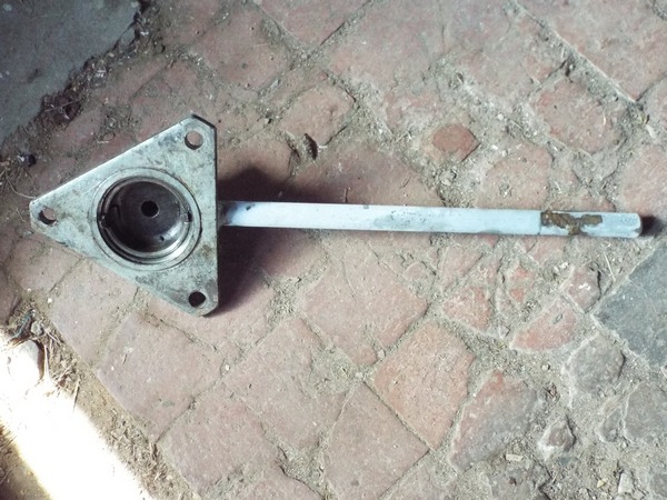

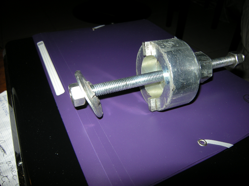

Je te conseille aussi l'arrache tambour de chez Cipere , Rapport qualité prix imbattable et contrairement aux videos du net ou ils sortent le tambour avec 2 tournevis sur des tambours d'ancienne tu risque de ruiner les flasques .
Re: Démontage freins arrière 2 CV
Voici les outils que j'utilise.
Le premier, outil Wilmonda ou Wanoda, je ne sais plus, pour dévisser et visser la bague écrou, le second fabrication maison avec un flasque de moyeu avant pour arracher le tambour.
Tout à fait d'accord pour proscrire les deux tournevis :shock:

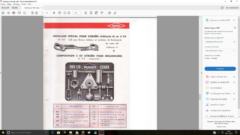

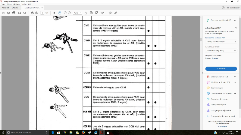

Rectification, ce n'est ni Wilmonda, ni Wanoda (j'ai les catalogues en PDF), ça doit être Facom.
Outil Wanoda
Outil Wanoda
Outil Wilmonda
Outil Wilmonda
PS Si quelqu'un veut le PDF des catalogues, je peux lui envoyer en MP. Je ne sais pas si on peut mettre des PDF sur le forum.
