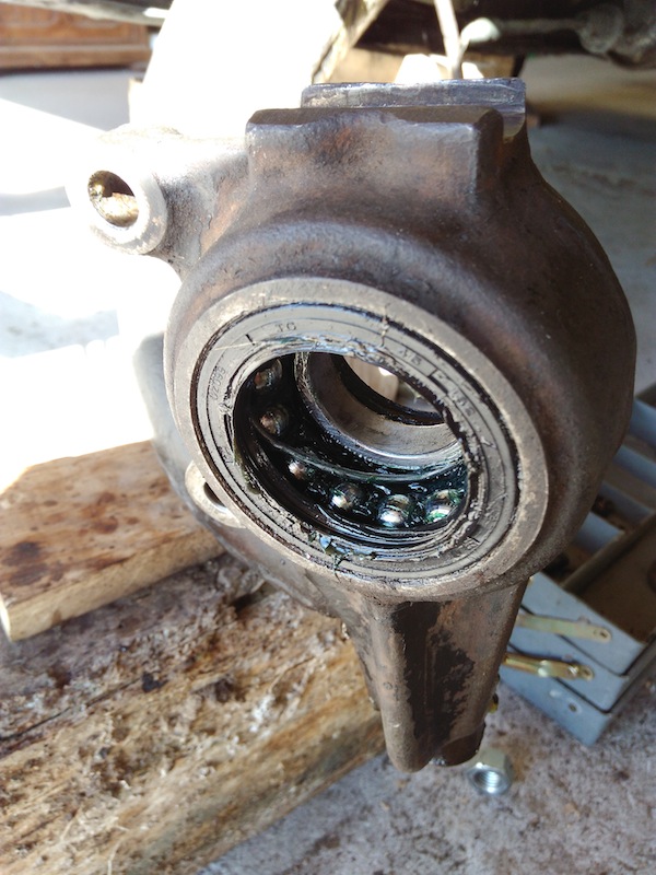

Comme je l'ai dit dans la restauration de l'azlp jaune panama, je change actuellement le roulement avant gauche conducteur à cause d'un énorme jeu au niveau de la flasque. J'ai donc enlever le vieux qui s'est désagrégé, et un morceau de ce vieux roulement est resté avec la flasque quand je l'ai enlevée: photo:
photo 1
photo 1
Bref, après avoir retiré ce fameux morceau, je remets le roulement neuf et les joints spi de chaque côté, je remets la bague écrou (neuve) et la serre. Jusque là très bien. Seulement au moment ou je remets la flasque (pas au marteau mais avec une tige filetée pour ne pas forcer), le tout bien graissée, je m'aperçois que le jeu considérable sur la flasque est revenu :fou: :fou: :fou: . Je ré-enlève donc la flasque tout juste mise, et là la même partie du roulement vient avec (photo 1)
La suite en photo, je suppose que le roulement tout neuf est foutu. Mais alors je ne vois absolument pas d'où vient le problème :pense: :pense: ???
Une anomalie du roulement (je ne pense pas étant donné que le vieux est parti pareil), une anomalie du pivot, mais où ??? rien remarqué au démontage
Vos avis m'intéressent...

le roulement neuf et même le vieux son des roulement double, il te faut impérativement
que le flasque rentre sur les deux partie du roulement, pour un bon montage il te faut monter le roulement avec le flasque ( moyeux)
bien le serrer avec la tige fileté pour rentrer les deux partie du roulement dans le moyeu, mais pour faire rentrer çà correctement, moi je prend une douille
ou se que tu à du bon diamètre du roulement et serrer le roulement part le centre pour que le moyeu rentre sur les deux parti du roulement,
le soucis que tu rencontre c’est tout simplement parce que quant tu force pour rentrer le moyeu le roulement et pas tenue en appui au centre
et il se fait la malle , :salut:

Pas de souci, oui en y réfléchissant bien je me suis dit que je n'avais pas bien calé la flasque au moment de la mettre. Je vais refaire tout ça demain. :mercirene:

Oui tu peut prendre un petit morceau de tube en acier ,qui appui bien sur la partie centrale qui va rentrer dans le moyeu. une fois
ton roulement rentrer a font sur le moyeu tu mais ta bague serrer très fort. :salut:

Voilà opération terminée. Après avoir remis le roulement dans son logement, j'ai bien calé le centre avec un gros écrou et ai serré pour insérer la flasque. Bien rentré sans souci. Il n'y a quasiment plus de jeu et je me suis aperçu que quand je la fais tourner à la main, il y a un peu plus de résistance au roulement que j'ai changé par rapport à l'autre, pourtant j'ai pas pleuré la graisse.
À voir dans le temps si le jeu réapparait mais je vois pas comment. Bref à suivre.

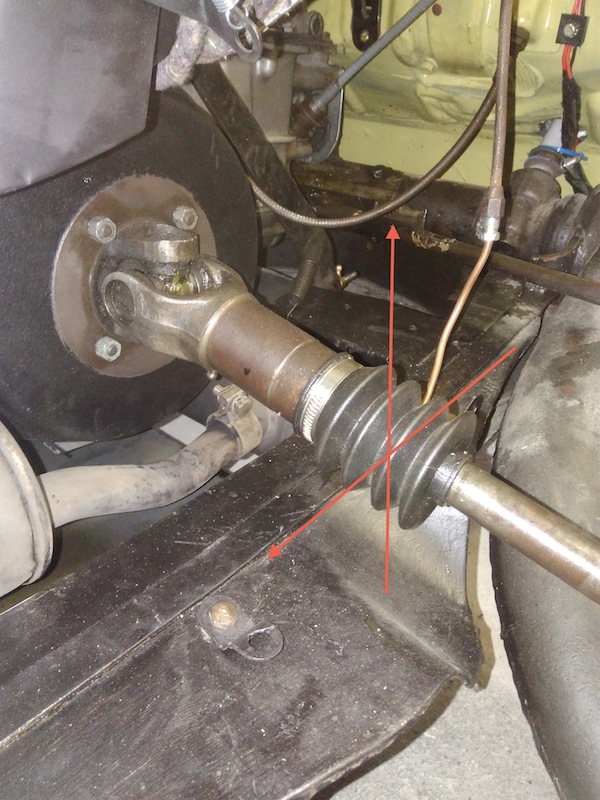

Salut à tous, tout à l'heure j'ai fait un test sur route sans l'aile du côté incriminé. Résultat: quasiment pas de tremblement à grande vitesse, en revanche ça le fait franchement en montée en passant de la seconde à la troisième, je vois par la fenêtre que la roue vibre bien ensuite quand la vitesse augmente ça part.
J'ai remarqué que j'avais un peu plus de jeu de ce côté là au niveau du cardan sur les deux axes X;Y (voir photo), pourtant j'ai bien regardé j'ai pas de jeu au roulement (en tout cas à la main) avec le cardan serré, donc :???: :???: :???:
En attendant je vais faire équilibrer les 4 roues, la pression est bonne partout et le pivot n'a pas trop de jeu (comme je disais environ 2mm des deux côtés, le tout bien graissé).
Que faire, que faire? (dois je changer le cardan ou il y a le jeu)? :merci: de vos réponses.

Oui c’est se que je disait plus haut, si tu a du jeux dans le fourreau des demi cardans ,
tes cardans tourne avec un déséquilibre, et font vibrer le moyeux de roue,
la !!a part changer le cardans ( fourreaux ) je vois rien d'autre a faire !! attend si quelqu'un a eu se soucis!! :salut:

Est-ce que tu as bien monté les cardans : les mâchoires aux deux extrémité des demi-arbres doivent être dans le même plan ; mais si ce n'est pas le cas ça devrait plutôt poser des problèmes en tournant qu'en ligne droite.
Je pencherais plus pour un problème de direction, rotules, biellettes ou crémaillère.

C’est la partie femelle ,celle du coté boite, qui y ai un peut de jeu oui , mais sil y a trop de jeux çà peut vibrer
un peut comme un arbre de transmission quant il tourne pas rond çà vibre dur , :salut:

Message par Math 2cv »
Daccord zamzam, sauf que le phénomène se produit en ligne droite et ici sur chandelles donc bizarre. Le jeu vertical aux pivots peut avoir créé un jeu latéral (en tout cas pas visible à la main :pense: ) et donc ça justifierait le carrossage ''gordini'' des roues mais pas le problème.
Pour répondre à fredjojo, une fois sur deux les roues sont de travers, c'est très aléatoire, cependant il n'y a pas les ailes donc ça peut être un effet d'optique parce qu'à l'équerre, elles sont perpendiculaires au sol
Fredjojo
Messages : 1317
Ma deuche : 2CV AZA1966 ENAC
Re: Tremblement 2cv sur route
Message par Fredjojo »
Un truc qui coute pas chere , vidange la boite et regarde s'il n'y a rien dedans et mesure le volume d'huile quitte a la remettre si elle est recente.
Messages : 11511
[quote="Math 2cv"]:salut:
Renato, normalement que doit il se passer si les deux roues sont en l'air et que je suis à mi régime avec une vitesse???.
Ben si tu a les roues en l'air, moteur a l’arrêt, tu tourne une roue, l'autre tourne a l’envers, sans bruit ni accoue,
ensuite si tu mais en route avec la première, ou autre, les deux roues vont tourner ensemble a la même vitesse si tu a pas un frein qui
freine . Après si tu bloque une roue avec le pied ,l'autre va tourner , légèrement plus vite, si c’est contrôle se font bien c’est normal ,
un différentiel ou il fonctionne ou tu reste au bord de la route, :salut:
