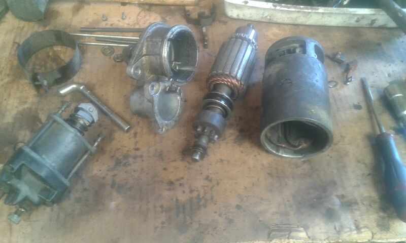

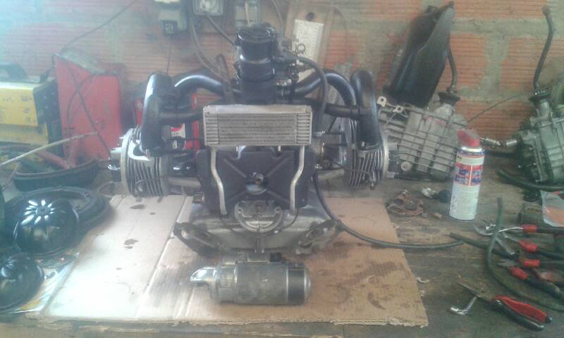

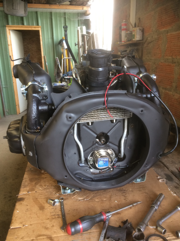

Hello pas beaucoup de temps,(à 62 balais normal)pour profiter vite donc moteur refait
Cylindre pistons compression 9 tambour avt G,kit reniflard burton,allum élect,démarreur...
Reste le carbu à voir après le rodage un ct197, 24/21 car petit trou à l'acceleration un peu pénible sinon rodage super conversion tr/mn et vitesse nickel photos éric14

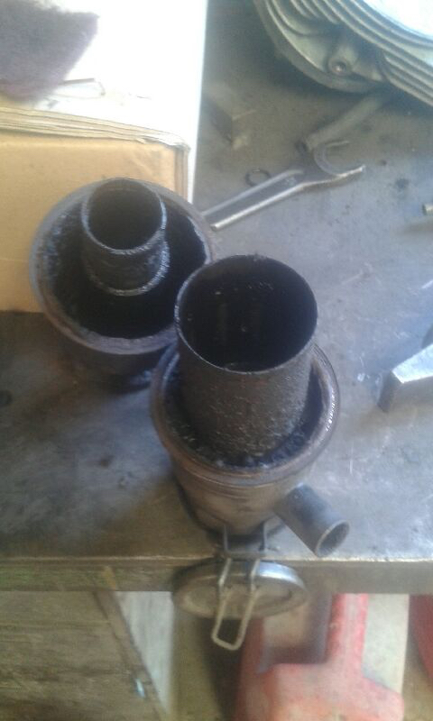

Suite photos restau
Oublié qques photos surtout le moteur les points carrosserie cet hiver
