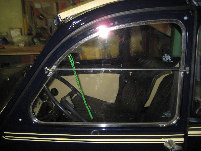

Re: Remontage vitres avant
Salut ricman
Je vien de ragarder sur ma voiture en effet sur ma porte conducteur je retrouve ces deux vis mais je vais me baser sur ma vitre passager qui elle est d origine.
Il n y a pas ces deux vis, la partie fixe de la vitre est seulement maintenue par quatre vis (mais sans les deux presentent sur ta photo en gros sur ma porte conducteur j en ai 6).
Donc une a gauche, l autre a droite et deux en haut.
Comme des photos valent mieux que des mots voici (dsl pour l éclairage mais j avis que le plafonier)
Il y aurait donc deux types de montage ...?
Sur AZ 59 et AZAM 64 j'ai bien 4 vis, 2 en haut dans la feuillure et 2 plus basses perpendiculaire au plan du vitrage ... je regarde tout à l'heure sur les autres portières de mon stock et je vous dis quoi. :D

En fait il n'y a pas deux mais au moins trois montages ! : j'ai sur mes anciennes (portes suicide) 4 vis 2 dans la feuillure et 2 perpendiculaires, sur une plus récente (je pense que c'est une 2cv 4 des années 70) il y a 6 vis : 4 dans la feuillure et 2 perpendiculaires et enfin sur une AZAM 65 : 4 vis dans la feuillure !

Re: Remontage vitres avant 2 cv
Si il n y a pas d autres trou dans ton encadrement chromé je pense que c est bon et puis au final l essentiel c est que la glace tienne a sa place.
