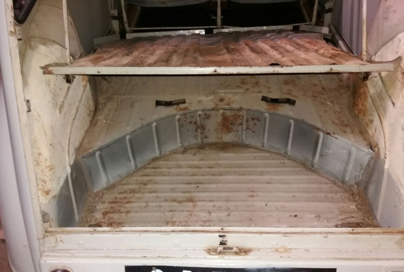

Voila je viens de recevoir quelques photos de ma 2cv , car pour l'instant impossible d'aller la saluer.
Au départ j'avais prévu juste petite remise en état pour passer le CT mais vu l’état je crois que je suis bon pour des travaux plus conséquent et 51 ans et 30 ans sans tourner ca laisse des sequelles.
Pour la partie mécanique , la remise en route n'a pas été très compliquée , juste Bobine / Rupteur /condo / Fil bougie/et 2 bougies et la belle a redémarrer bon il est vrai que régulièrement mon père tournait le moteur a la manivelle histoire qu'il ne se bloque pas .
1 er problème pas d'arrivée d'essence ,pour les test juste un bidon en directe sur la pompe essence .

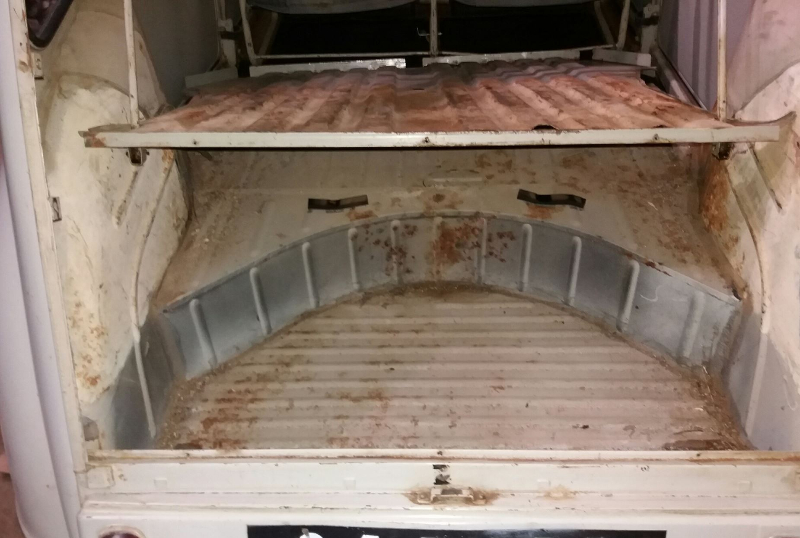

Démontage du plancher ENAC , pas de soudure juste 3 vis A BOIS cote hayon surement bidouille du grand père , La tôle était posée sur 4 caoutchouc , Origine ou Grand pere ? .
Pas mal de rouille sur l'interieur des ailes arrieres mais je ne sait pas encore si percé :(

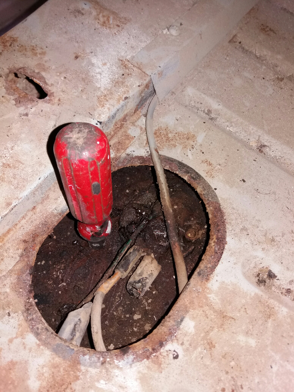

découverte de la trappe du réservoir , 1 trou possibilité de bouché ceci j'avoue que je ne sais pas , durite coupée , par contre la durite a l'air de courir a l intérieur sous une cornière ?

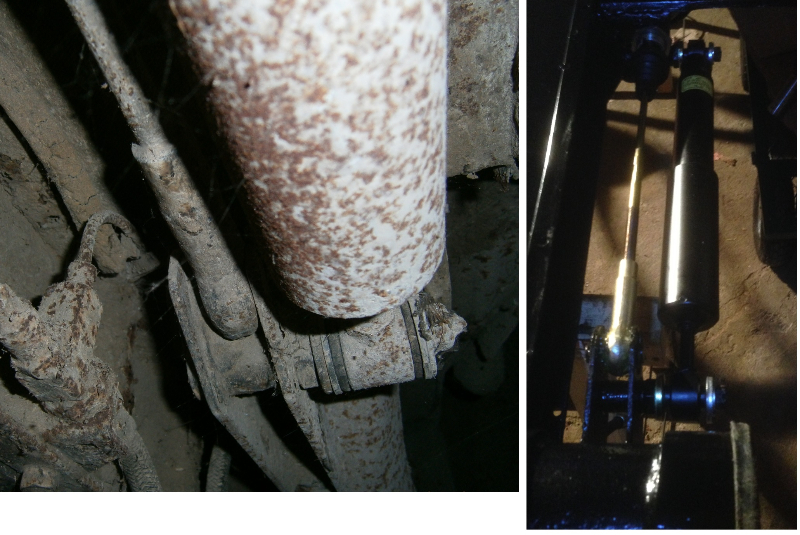

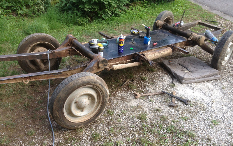

vue du coté pot de suspension la situation n'a pas l'air terrible , je m’aperçois que j'ai des brancards longs contrairement a toutes les restau que j 'ai pus voir sur le forum et de plus , une traverse notée par la flèche que je n'ai jamais vu nulle part ? .
Je commence a regarder les châssis chez les fournisseurs mais cela n'a pas l'air simple CAR JE NE SAIS PAS SOUDER ET PERSONNE POUR M'AIDER DANS MON PETIT VILLAGE :(
Les chassis 425 sont vendu avec les brancards a souder et les supports de pots / amortisseur également donc si quelqu'un a une idée géniale
merci pour votre aide
Fred
Fred
Re: RESTAURATION // REMISE EN ETAT AZ 1966 ENAC

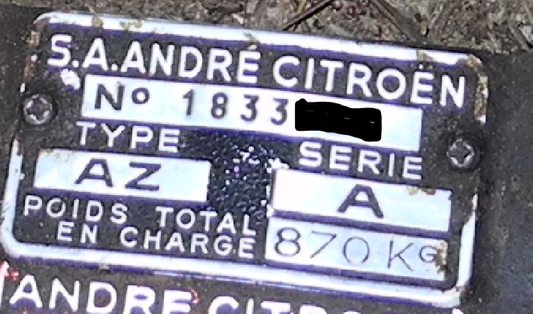

Ta voiture n'est surement pas une AZ ENAC d'origine. Je pense qu'elle a été transformée en ENAC avec un kit d'origine ou un accessoire ; il faudrait regarder de plus près. En effet le plancher ENAC d'origine est soudé directement sur la caisse, pas de plots en caoutchoucs ni de vis, surtout à bois :shock:
Le châssis ressemble à un châssis de type A avec la traverse de soutien de la banquette avant. C'est très curieux
Pour le réservoir, s'il est percé dessus, ça ne doit pas être très joli dessous. Normalement la durite passe sous la caisse le long du châssis, à droite je pense sur une AZ.
Ta voiture me semble avoir subi pas mal de modifications .....

La plaque est bien une AZ , la carte grise est en commerciale + plaque tare peinte a l'avant donc je pense qu'il n y avait que les Enac qui avait ca ? je ne suis pas spécialiste je n'ai connu que celle la ,et elle dort dans la grange depuis 66 . Le carnet d'entretien mentionne 2 changements de pare brise donc s'il y avait eu de gros changement il l'aurait noté .
Merci pour la photo du chassis je vais creuser cette affaire.
Fred

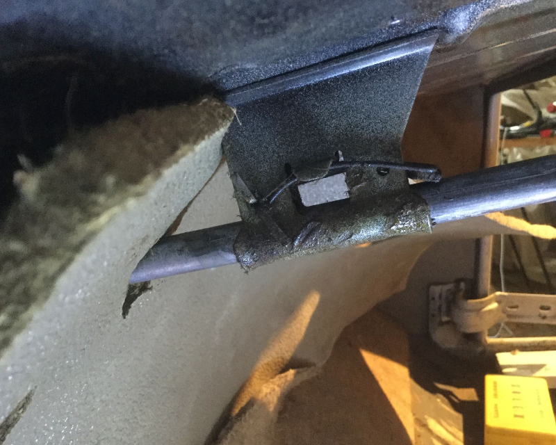

Sur la photo, on ne vois pas très bien, mais la partie au bout de ta flèche rouge fait normalement partie de la caisse et non du châssis. Seules les 4 rallonges transversales sont soudées au châssis.
La durite que tu dis passer sous une cornière (vers la gauche de la voiture) est le faisceau de jauge. La durite d essence part vers la droite et longe le châssis côté droit.
JG

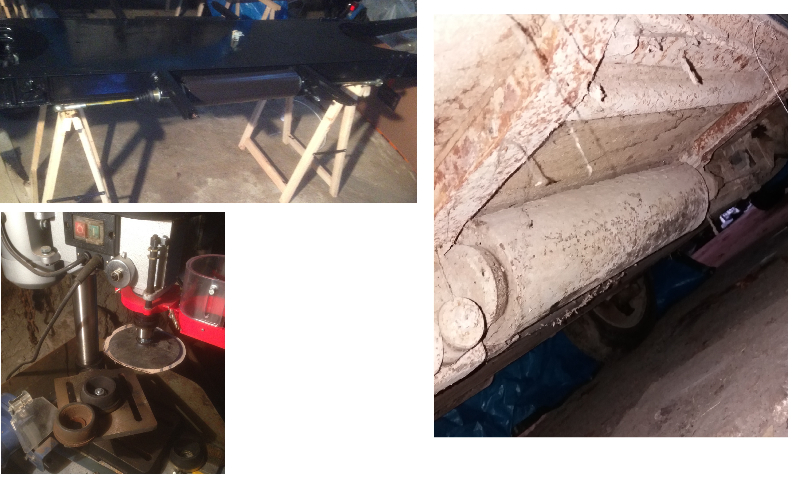

Bonjour a tous

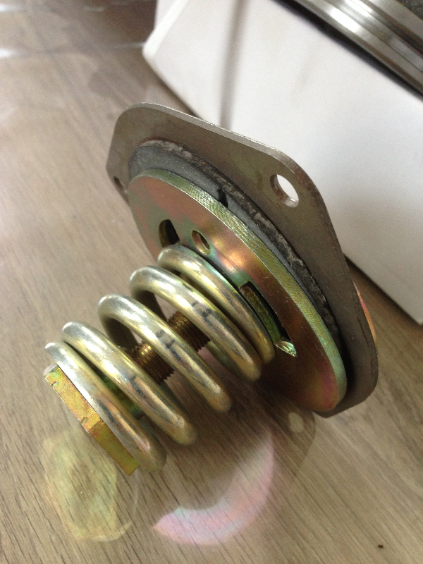

Je ne sais pas encore si je vais changer le châssis mais une chose est sure, je viens de faire le tour de tous les fournisseurs et le constat est le suivant.
Pour une AZ de 1966 ( 425 ) 2 amortisseurs arrières , Aucun n'est capable de fournir un châssis prêt a emploi .
Les 4 brancards ne sont pas soudés car trop de problème lors des livraisons , de plus le châssis "425" est livré de base pour une version antérieur a 66 sans les amortisseurs .
Donc il faut soit Récupérer les 2 supports sur le vieux châssis soit acheter les pièces et obligatoirement les souder sur le châssis neuf ( Par contre je ne comprends pas comment se montent les 2 pattes en V avec le kit support amortos , je ne crois pas que d'origine il y ai ces pattes ?.) .
Je me pose donc 2 questions
- Pourquoi les 4 brancards alors que la caisse en elle même n'a pas subie de modification dans le future peut être que les planchers ont été modifiés après 70 et sont plus renforcé ?
- Les pots de suspensions en 65 sont t ils différents de 66 ? , si pas de différence je pourrais rouler sans les amortisseurs pour aller faire souder les pattes.
SINON SI PAR HASARD VOUS CONNAISSEZ QUELQU'UN SUR LE 55 QUI SERAIT CAPABLE DE ME FAIRE CES SOUDURES ÉVIDEMMENT PAS POUR RIEN , N’HÉSITEZ PAS A M'ENVOYER MP
Merci pour votre aide
Fred

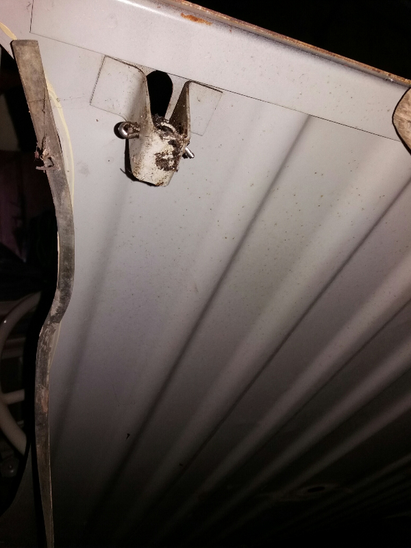

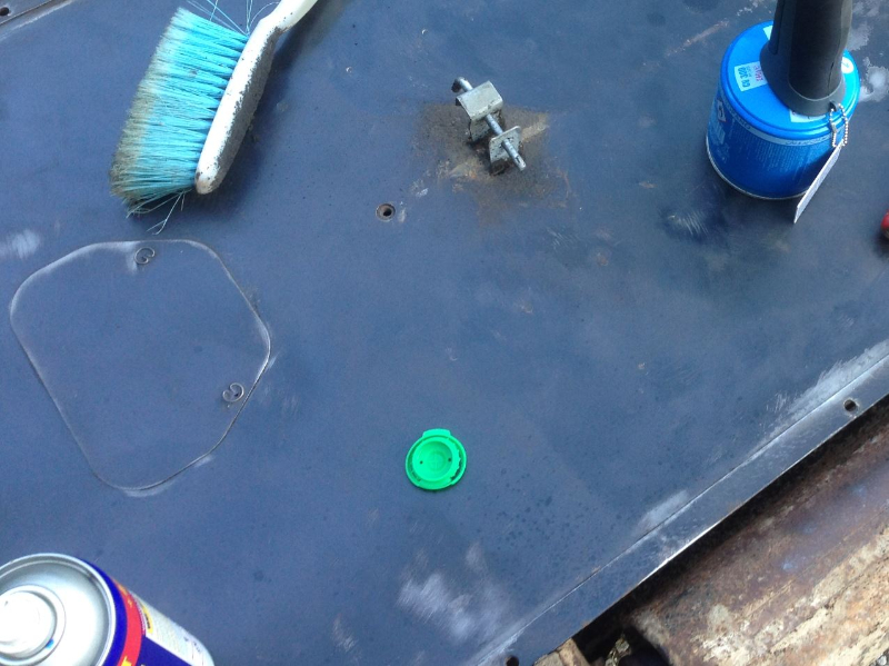

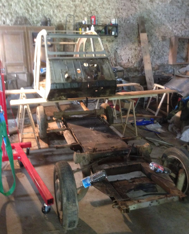

Bon apres 4 jours dans la joie et dans la bonne humeur , les hirondelles dans la grange ont appris de "nouveau nom d'oiseau" notamment grâce au pots de suspensions.
Plusieurs questions , comment s'ouvre cette trappe sur le chassis ?
Trouve t on en neuf ces garniture interieures ?
Comment retirer ces traces de mastic qui tenait les garnitures , je n'aurais pas dus les retirer mais je voulais voir l'etat des toles en dessous et apparemment c 'est nickel .

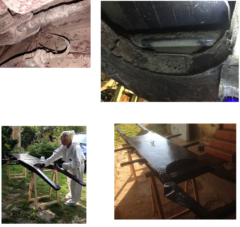

- Fredjojo
- Messages : 1317

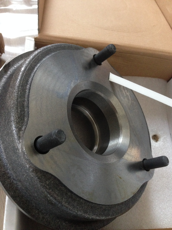

Après des heures et des jours de ponçage et l'aide de l' expert le chassis d'origine a été peint ...
Nettoyage de la boite a la brosse a dent et peinture de quelques elements
Mise au dimension des silent bloc caoutchouc des pots de suspensions , montage des amortisseurs , et des freins arrieres
Ca n'avance pas vite mais 600 km Aller Retour et la temperature 10° ne favorise pas .

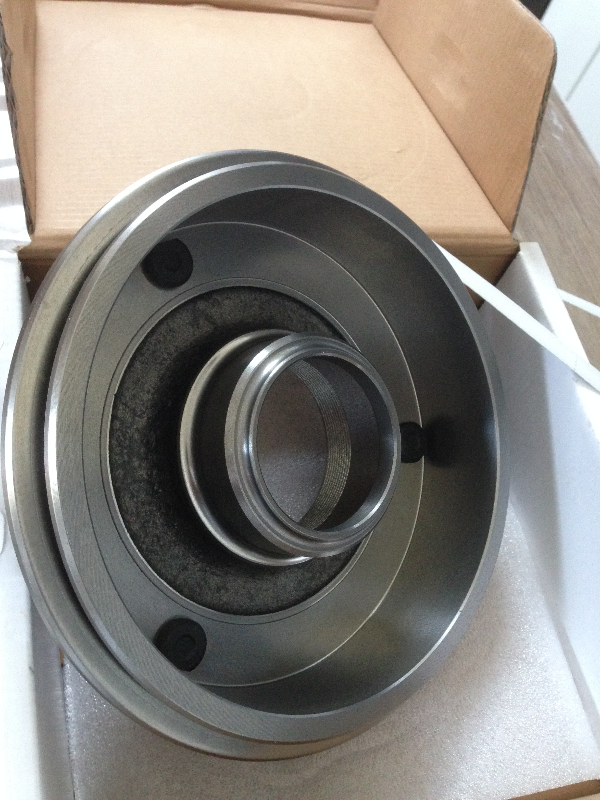

Bon j'ai reçu des jouets et comme ils ont l'air corrects ( visuellement ) je vous fait partager. Pour info j'avais commandé des vis de traverses neuves de l'autre coté de la Manche et au montage il s''est avéré qu'il manquait 2 filets en longueurs pitoyable pour ce soit disant TOP fournisseur et n'avaient pas la finition en pointe comme a l'origine , non je me suis pas trompé avec ceux de l'avant du coup j'avais remonté les vieux.
L'embrayage commandé autre manche aussi ne me parait pas terrible surtout le disque , il a un aspect plastique et les rivets me paraissent très prêt.
D'ailleurs je suis une truffe car je viens de voir que des marques comme ferodo et brembo ont des ref pour 2cv (BREMBO, S 61 503) et cela doit être autre chose que les kits no name du sud ....

Intéressant, ça ! Une 2 CV de 1966 en gris rosé :shock: Si c'est avéré, ça bouscule pas mal de connaissances, et il faudrait aller plus loin.
Peux-tu nous indiquer le n° de série de cette voiture, et sa date exacte de mise en service ?
- Fredjojo
- Messages : 1317
Bonjour bob
tu as la facture citron d'origine un peu plus haut juin 66 j'ai retiré la fin du numéro de série mais dans ce tableau elle se situe dans les AZL
pour rappel la plaque de tare est peinte d'origine et la CG est en Commercial 4 places ,peut etre est ce dus a la commande usine en ENAC
Dans le film plus haut elle est quasi neuve vu l'age que j'ai
Je vais donc garder la couleur gris rosé et changer de femme :lol:
