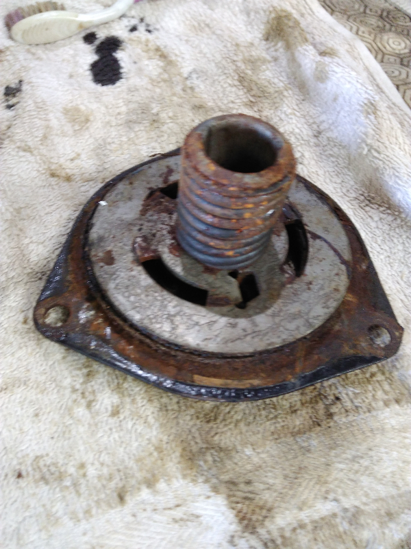

voila celle que je me suis fabriqué, clé de 16 ,goupille mecanindus 21.25 diamètre ,et une rentrer dedans 17.16 diamètre, dépassement 5.91
Re: Restauration 2CV type A (février 52)
Et voici ma version :D

Une question : dois je changer le frotteur, je ne sais pas comment contrôler son état ?
Merci d'avance

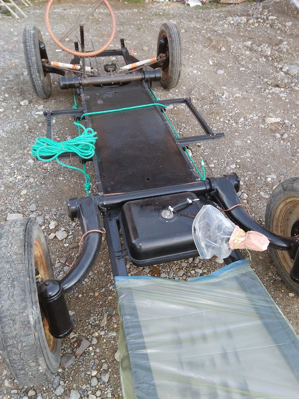

Reprise de la restauration de la A quand le temps (l'heure et la météo) le permet:

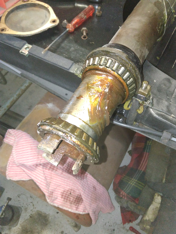

Changement des 4 roulements, extraction et remise en place des 2 nouveaux kits de pivot (jeu vertical de 0,4mm, normal) remise en place du bras et la suspension actuelle se présente comme une corde en attendant que les pots de suspension soient soudés.
Et dès samedi, on s'attaque à la carrosserie, décapage, dépointage, redressage, repointage et soudures! Du boulot en perspective, j'ai déjà une ou deux questions à vous posez sur ce sujet, je prendrai le temps ce weekend.
Mais place aux photos:
A suivre :wink: :D

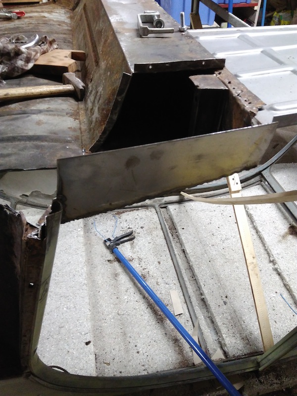

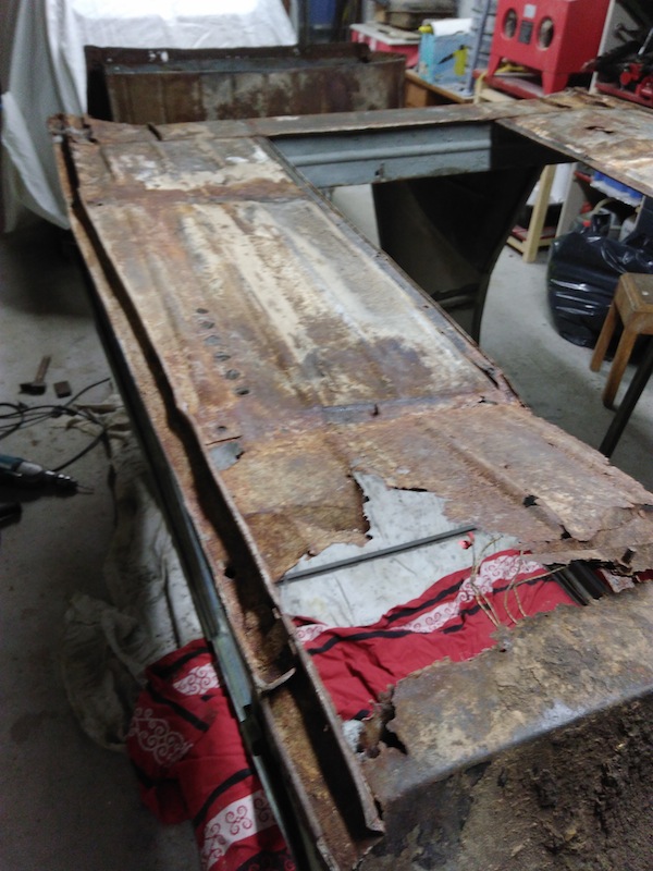

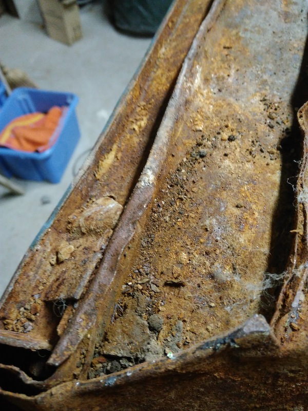

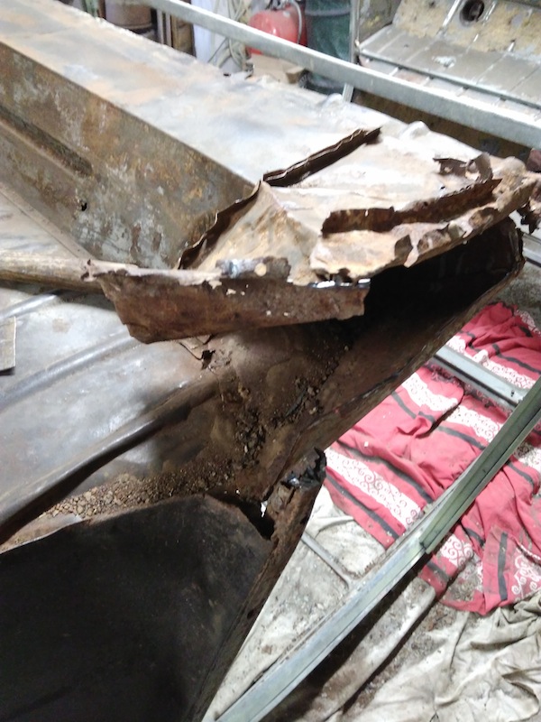

Pour ce qui est de la restauration, je me suis donc attaqué aux pièces rouillées, et il y en a un paquet. Remarquez depuis 1952 elle en a vu passer la 2cv!
Voilà donc les images du jour, découpage fond de coffre et tôle avant trouée comme un gruyère. Et planchers latéraux disqués grossièrement pour le moment.
Photos:

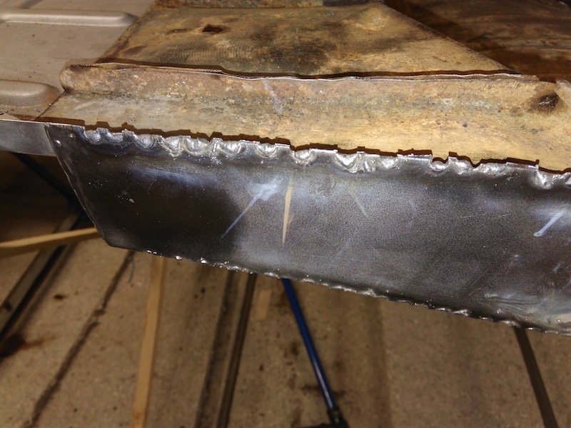

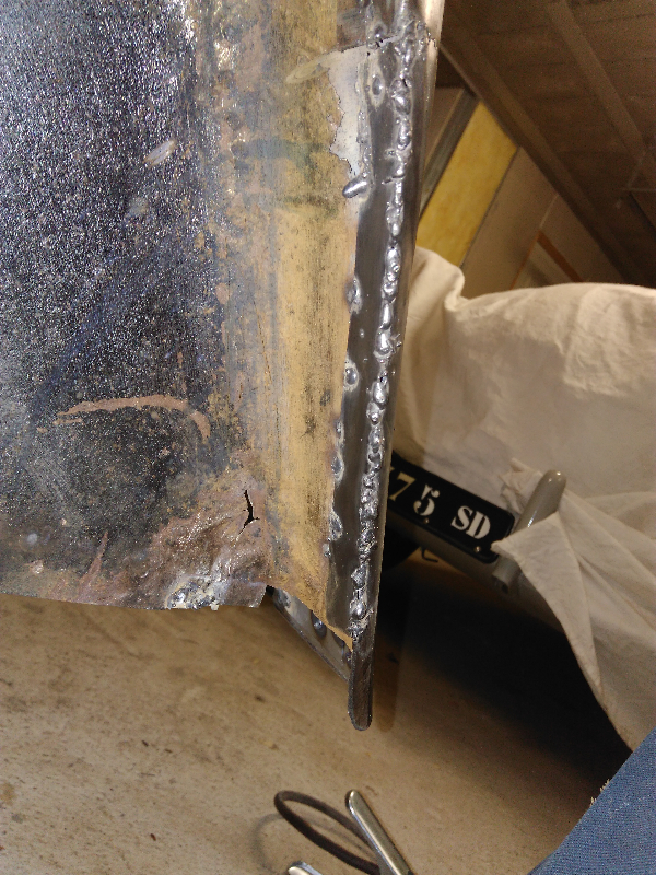

Merci de tous vos conseils. Mon choix s'est donc porté sur un poste MIG, sans gaz. Alors certains me :flingue: dessus pour avoir acheté un modène ''NO GAS'' mais après plusieurs essais, les soudures sont très résistantes et relativement propres, la seule différence avec un modèle à gaz est le fait qu'il y a plus de laitance, mais à part ça c'est formidable, surtout pour un usage occasionnel ça me convient parfaitement.
Une question cependant, comment faire pour souder 2 tôles l'une sur l'autre,(voir photo): ?? :???: on peut souder 2 tôles bords à bords c'est ce que j'ai fait, mais comme sur la photo :pense: :???: ?, y a t il une technique pour que le point traverse les 2 tôles d'un coup, ou alors faire en 2 fois, de chaque côté :???: :???: :???:
Ben pour souder par "bouchonnage" au MIG faut faire des trous de 5 ou 6mm dans la tôle supérieure et "boucher" les trous par des points de soudure (faut rester le temps qu'il faut pour qu'il y ait fusion partielle de la tôle inférieure, certains postes ont une fonction "point" ou tu peux régler le temps de latence) faut aussi penser à traiter l'entre tôle avec une peinture "soudable" type zinc/alu ou cuivre ...

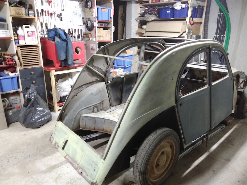

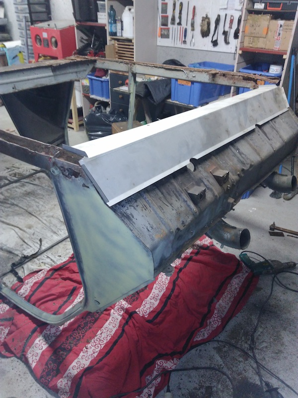

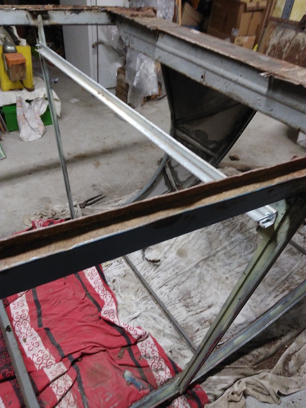

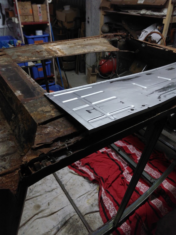

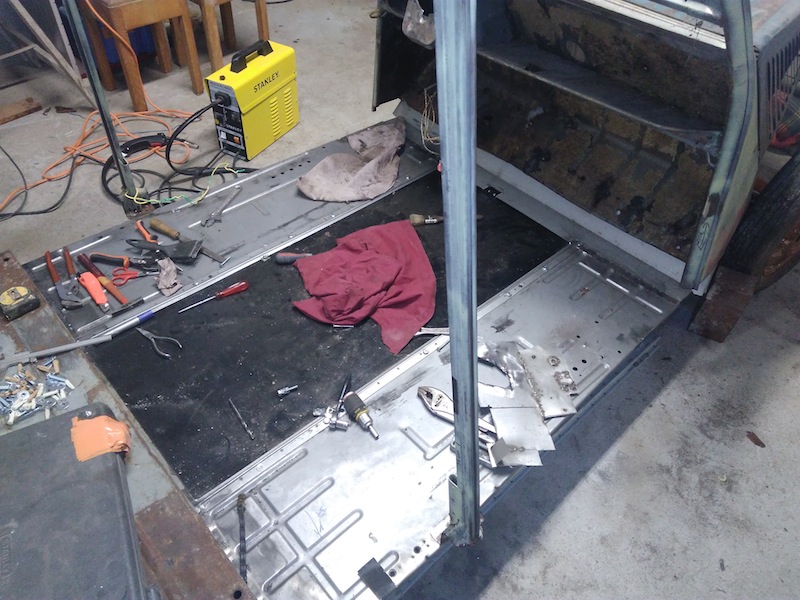

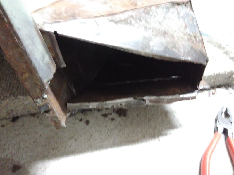

Bonsoir à tous, j'attendais d'avoir suffisamment avancé les travaux pour vous postez des photos. En voilà donc des flopées (désolé de ne pas avoir fait de tri) le tout résumant le découpage des anciens planchers, puis soudures des nouveaux. Il reste encore à souder les bas de caisse et fond de coffre, ainsi que quelques ajustements.
Vous pouvez aussi voir 2 photos avec les batteurs dont un qui touche l'intérieur de l'aile. Je pensais au départ que la caisse était déformée, mais en fait le bras de suspension a pris un sacré coup et est déformé de 3 cm par rapport au châssis. Résultat: changement du bras !
Bref, mais voilà les images (en vrac)

Message par Math 2cv »
suite ( avec les photos des batteurs dont un qui touche l'intérieur de l'aile)

Beau boulot, bravo. :clap:
Elle était bien plus abîmée que la mienne, où j'ai eu juste à changer les planchers latéraux et le plancher de pédales.
A propos, est-ce que ce sont bien des planchers de type A que tu as mis ?

Et c'est pas fini, je croyais aussi qu'elle était moins abimée que ça mais c'est le jeu, et j'aime bien donc ça va!

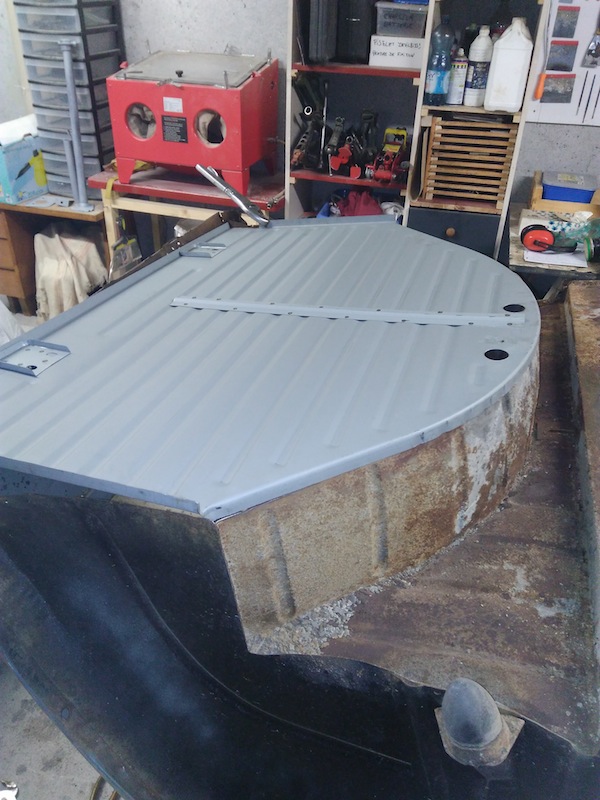

Pour les planchers je n'ai pas pris ceux du club des filles de levallois, trop chers pour moi, du coup ce sont des planchers d'az d'où j'ai retiré les renforts latéraux puisque sur les A ils sont intégrés au châssis. Mais niveau accastillage mise en place des pièces, j'ai de la chance tout correspond parfaitement pour le moment ! :pouce:

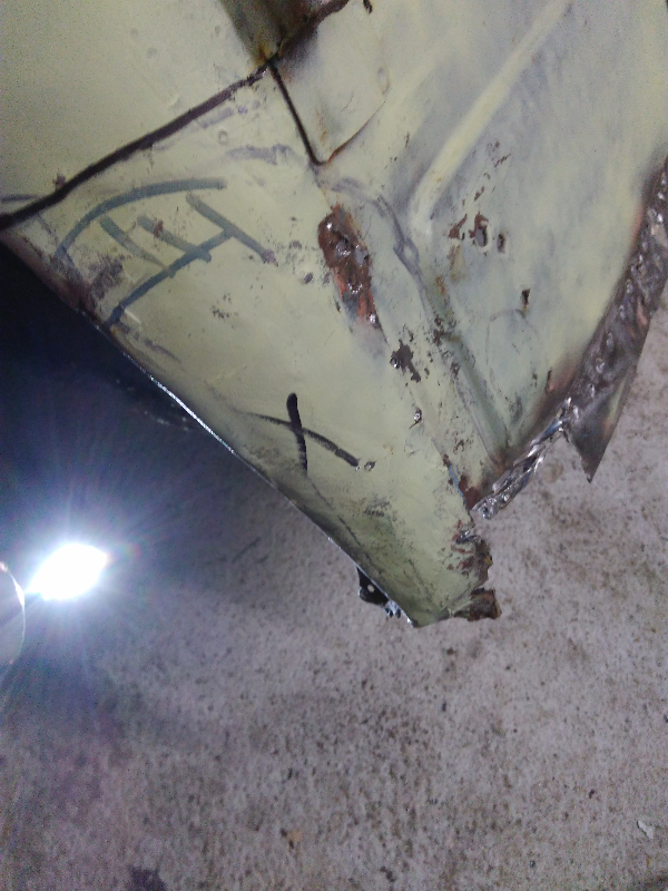

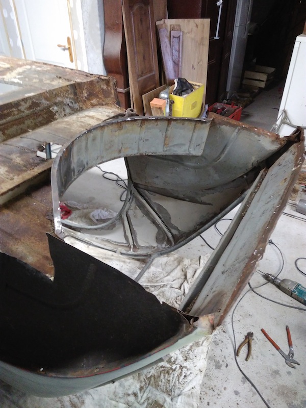

Salut à tous

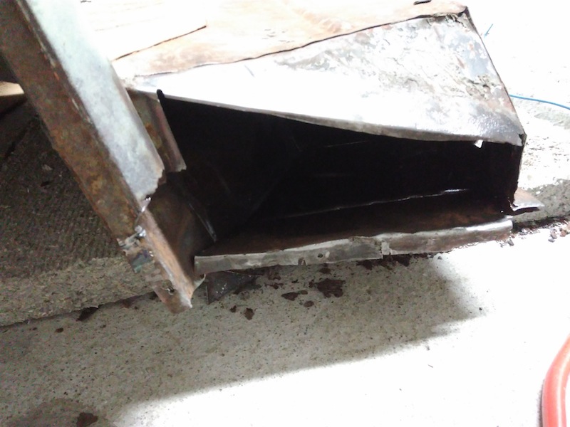

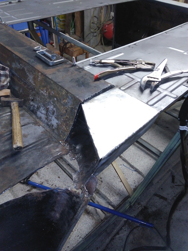

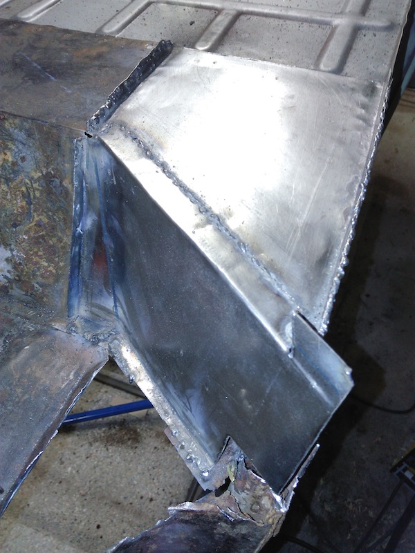

Alors là suite en photo, c'est à dire soudure fond de coffre, et découpage de la queue de pie arrière gauche et remise en place d'une autre façonnée à partir d'une simple tôle ! Je n'en suis pas peu fier :mdr: :D sachant que je ne savais pas souder au mig il y a encore 2 mois.
