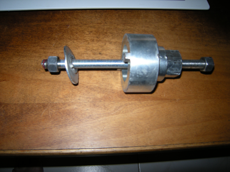

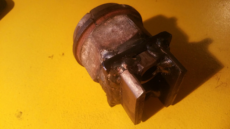

:salut: tien prend modèle ,et fabrique toi l'outil avec un tube du bon diamètre deux ergots c’est pas compliqué a faire. :salut:
Re: Jeu pivot bras avg 2cv
Tiens voilà des photos de l'outil que je me suis fabriqué, c'est pour les bagues à 4 ergots mais le principe est le même. :wink:
