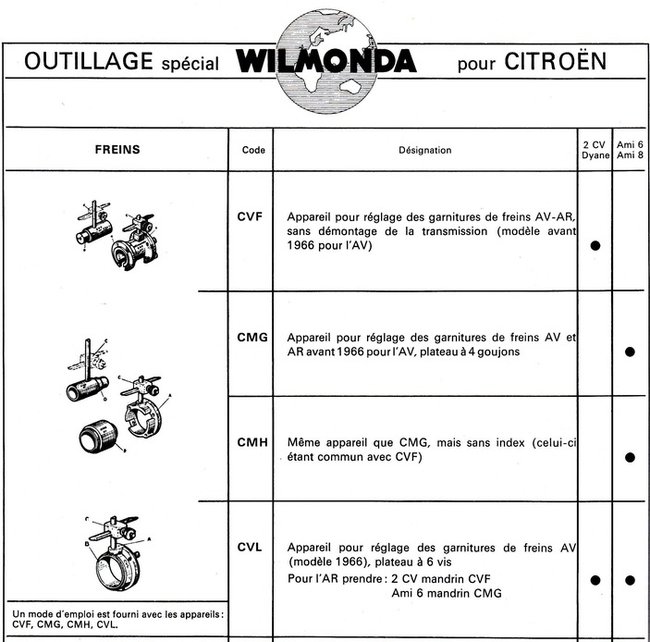

J'ai des autos avec des excentriques et d'autres avec des auto-centreurs.
Les excentriques c'est mieux, c'est sûr. Mais toutes mes voitures freinent correctement et passent le CT.
A une époque, on ne trouvait plus d'excentriques et on nous vendait que des auto-centreurs, donc on n'avait pas le choix : les excentriques sont revenus, donc il vaut mieux en mettre.
Problème, pour qu'ils soient efficaces il faut avoir l'outillage particulier qui a l'avantage de fonctionner pour les freins avant et arrière, ou alors sacrifier un tambour, mais qui ne marchera que pour l'arrière. Ou fabriquer un centreur sur le modèle Wanoda, c'est apparemment le plus simple.
- Les centreurs Wilmonda
- Les centreurs Wanoda
Re: Gros bruit au freinage à l'arrière 2 cv
