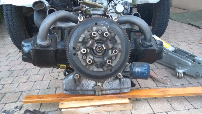

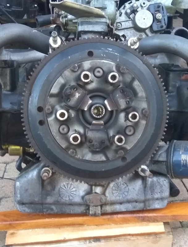

C'est fait le moteur est par terre
J'ai ce mécanisme de monter en 18 cannelures
Le moteur n'est pas d'origine c'est un AM2 d'origine Dyane 6

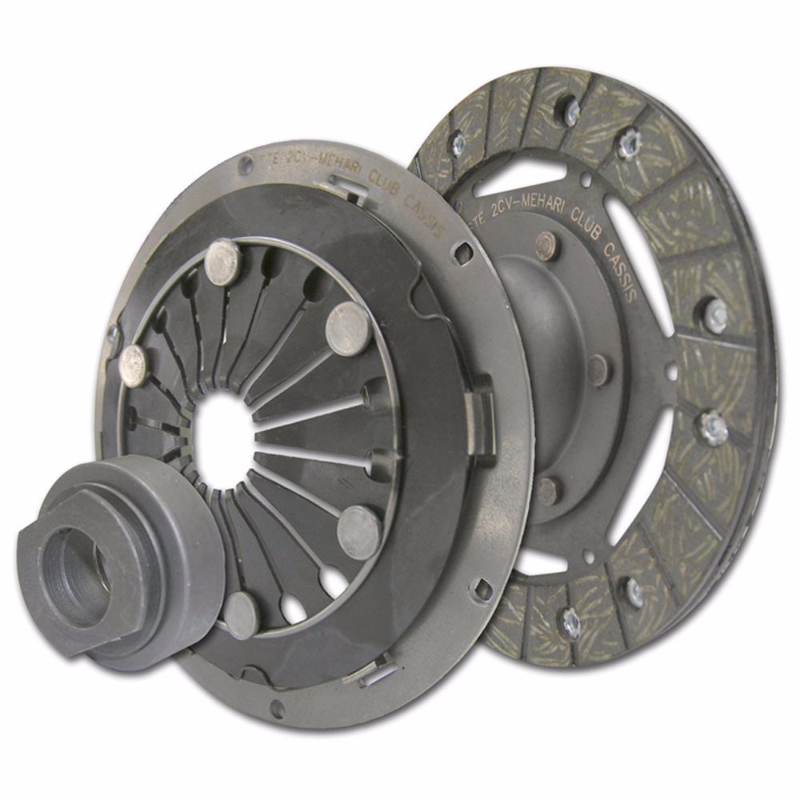

D'aprés les connaisseurs du forum quel embrayage est celui qui s'adapte à la place de l'actuel
Celui ci
ou plutôt celui là

Le 1er modèle que tu nous montres est le kit pour volant léger après 82 avec les 3 tétons de centrage sur le volant moteur.
Le 2éme est prévu pour le remplacement du mécanisme 3 doigts et c'est donc celui là qu'il te faut malgré que beaucoup on eu des soucis avec, moi j'ai ce mécanisme à diaphragme en remplacement du 3 doigts sur mon AK400 depuis 2 ans et environ 10 000 kms et tout va bien.Il ne vient pas de chez Groseille :laughing:
Après chacun fait ,fait , fait, se qu'il lui plaît , plaît , plaît . :wink:

Tu suggeres que ce kit chez K6 ne serait pas fiable.
https://www.mehariclub.com/embrayage-an ... 13300.html

dolarg77 a écrit :Tu suggeres que ce kit chez K6 ne serait pas fiable.
:salut: Je ne parle pas de Groseille spécialement mais du kit qui remplace le 3 doigts c'est pour cela que j'ai pris une marque plutôt qu'une fabrication de je ne sais ou et estampillé K6. :laughing:

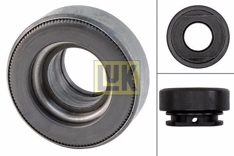

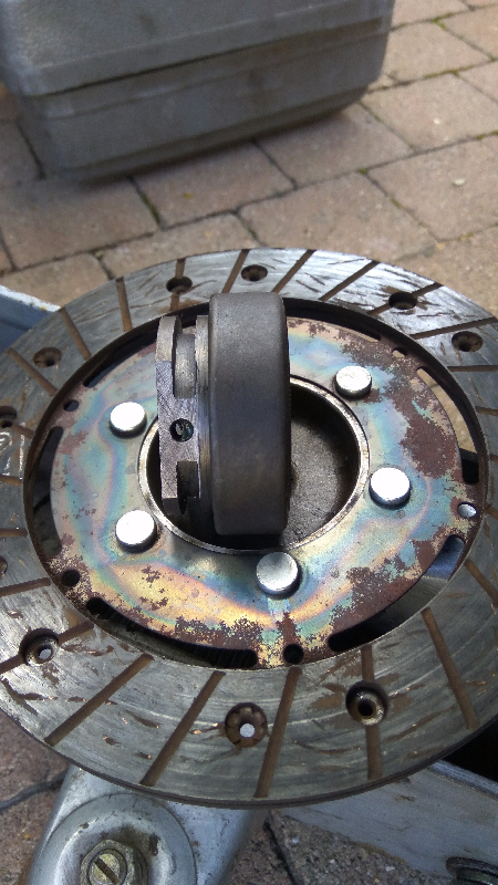

Oscaro me conviendrait mais la butée n'a pas l'air de correspondre à ce que j'ai de monté
la mienne
la butée Oscaro vendue avec le kit
ce n'est pas vraiment le même modéle

C'est curieux cette butée ! Ca ne correspond à rien de ce que je connais en 2 CV !
Peut-être que ce mécanisme va aussi sur une autre voiture avec cette butée.

:non: Non,je ne sais pas ou tu as pris cette butée mais la butée du kit est celle-ci dessous et elle correspond à la tienne
https://www.oscaro.com/butee-d-embrayag ... 52904-48-p
Quand tu es sur le kit LUK tu cliques sur la réf soulignée et tu auras la butée en visuel 360°

et bim c'est pas la bonne butée dans le kit :(
Celle qui devait arriver
et celle qui vient de débarquer
butée dans le kit _500009931.jpeg (41.19 Kio) Vu 12948 fois
Pas vraiment les mêmes.

Sauf que c'est apparemment la même que celle que Dolarg77 avait montré dans son message du 4/10 ! :shock:
J'avais acheté l'an dernier pour ma Dyane un embrayage trois doigts chez MCDA, produit fabriqué en Italie par une société spécialisée dans les embrayages et les freins (dont j'ai oublié le nom !). Pour le moment j'en suis content.
Celle justement que j'avais montrée était censé provenir d'un trois doigts. :(
Comme il n'y avait pas de dispo je me suis rabattu sur le kit Luk qui lui au contraire me proposait la bonne butée.
Et effectivement une erreur d'emballage à l'usine Luk certainement surtout que le commercial de chez Oscar ne trouve pas la référence de la mauvaise butée reçue sur leur site.
