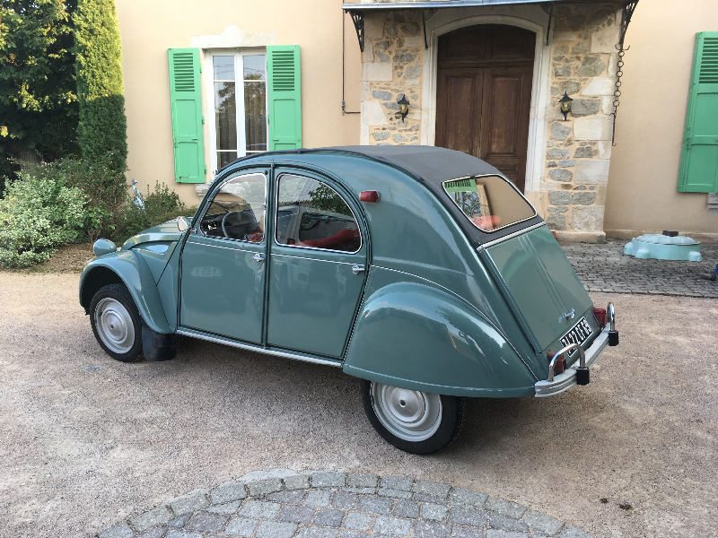

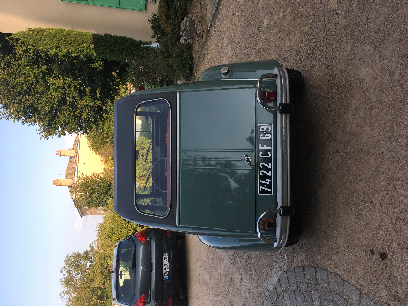

Coucou la communauté!
Je suis retourné ce soir voir la belle qui me fait de l'œil depuis quelques jours...du coup, j'ai fait quelques photos!
Je vais essayer de les mettre en ligne si j'y arrive et je reviens vous expliquer les détails et les suites de la négociation...
Re: Un petit nouveau dans la communauté !
Posté : 07 sept. 2017, 21:41
par Jerome69007
Voici donc quelques photos générales de la belle:
Elle a de la gueule non?
Et pour valider les dires de Ricman, il s'agit d'un joli vert embrun :tchin:
Bon, de loin c'est bien beau mais voilà les défauts de plus près...
