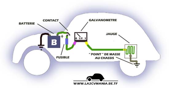

Ben non ! la jauge n'est pas alimentée en positif, c'est seulement le galvanomètre du tableau de bord qui reçoit le plus, la jauge elle fournis un moins "variable" pour indiquer le niveau et cela pour une raison de sécurité bien évidente quand on y réfléchit !

Un petit schéma:
Je testerais aussi au niveau du visuel de la jauge. (Partie violette sur le schéma)
Titi 38.

Merci de votre aide. .bon alors pour la partie violette ( donc le fusible ) il est ok ,surtout que mon boîtier n'a que 3 fusibles. .ça a été rapide à vérifier. .lol. .la partie violette. ..c'est bien ça dont tu parles. ??

Ah oui exact, super schéma, effectivement je pense qu'il est inévitable de démonter le compteur pour vérifier
