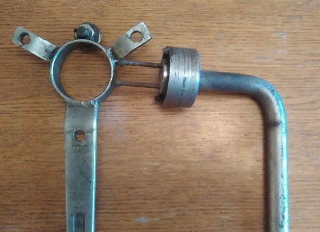

Mets nous une photo de ton outil; il y a surement des gens sur ce forum qui l'utilise...

ok, vais mettre photo

Si tu a le même appareil que le mien sur la photo plus haut ,je t’explique comment faire .
1 faut déposer le cardan.
2 tu dépose le cache poussière sil y en a un sur la bague écrou, ensuite
3 tu va avoir besoin d'un gros marteau, pour sortir le flasque central du roulement avec une douille du bon diamètre tu tape il sort bien en principe .
4 quant le flasque et sortie ,avec un petit burin tu tape sur le bord du roulement, il sort vers l’intérieur, coté cardan, il sort bien lui aussi normalement.
prévois de mettre le roulement neuf 24 heure au congélo, tu le sort juste avant le montage.
voila pour le démontage.
POUR LE REMONTAGE DU ROULEMENT NEUF.
on tape plus rien,on se démerde , avec une tige fileté qui passe a travers le flasque et le roulement neuf, en te servant de la vielle cage comme appui
sur le roulement neuf . Prévoir une tige plus longue que celle de l'appareil si dessus .30/35 cm ,écrou et rondelle ,diamètre de la tige 14 écrou qui va avec .
Avec la tige tu traverse le flaque , ( la partie la ou il y a les goujons de roue) ,le roulement neuf graisser ainsi que l’intérieur, du logement, et la vielle cage qui va servir d’appui,
tu prévois une petite plaque trouée au centre pour le passage de la tige, plaque 1cm d'épaisseur, et tu pose bien droit ton roulement dans son logement, et tu serre en sandwich les deux écrous au
extrémité de la tige pour rentrer le roulement, une fois ton roulement renter a font tu visse ta bague, a la main et tu la bloque ,avec l'outil que je te montre. j'espère que çà suffit
comme explication ,je suis pas chez moi pour des photos .

- outil facom c 83
Re: roulement avant 2 cv
Posté : 09 févr. 2018, 18:16
par williamm
hello !
je me fais bien c...r pour mettre ces photos !...mais c'est fait
la partie de droite s'emboite dans celle de gauche...écrou sur le haut à gauche ? 2 vis au centre ?....

Je voudrais juste vous faire part de la facilité avec laquelle j'ai dévissé la bague avec ses deux encoches après avoir forcé comme un boeuf et sans résultat. :pleurs:
J'en ai parlé à un voisin et il m'a prêté l'outil magique : une clé à choc
une pro.
Comme par miracle à peine l'outil emboîté une pression sur la gâchette et voilà la bague dévissé. :D
J'étais stupéfait
Depuis j'ai acheté une clé à choc.
bonne soirée
