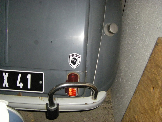

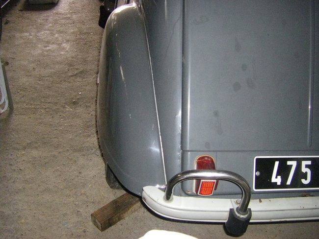

C'est bien pour les photos, mon AZAM a les deux modèles !
L'aile "bombée". C'est pas le bon modèle pour mon AZAM de 1965.
L'aile "fine"
L'aile "fine"
