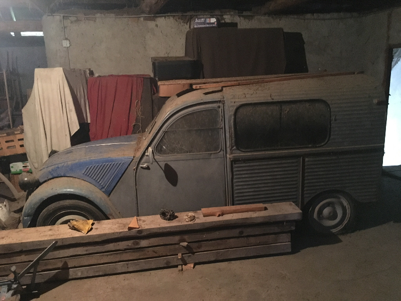

Bonsoir
Azu en grange carrément "poser" au sol (30 ans sans bouger)
D'où peut venir le problème ??
Pot de suspension qui ont rompu ou amortisseur a friction qui ont lâchés ??

Hello !
Y avait-il du poids dessus ou dedans ? si c'est le cas les coupelles dans les pots ont pu se gripper dans cette position, sinon il est aussi possible qu'elles (les coupelles) se soient oxydées au niveau des alésages qui laissent passer les tirants et que les tirants soient passés au travers ... les frotteurs ont pu aussi gripper dans cette position si elle était chargée ...? :|

A part la planche sur le toit la voiture est vide
Est ce que je peux la déplacer (pas rouler) en l'état ??
Je ne pense pas au châssis la caisse et "posée" uniformément

oui çà peut être que çà les pots !! ou les tirants . :salut:
