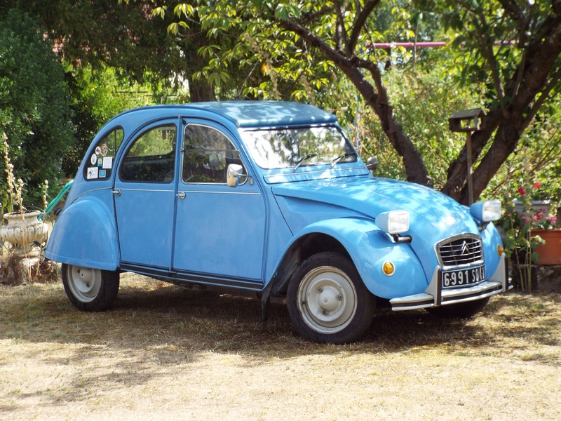

En 1977, le bleu en vigueur c'était le bleu myosotis AC 645.
Les sièges étaient généralement en skaï noir ou en tissus bleu (en option je crois sur les 2 CV 4) et la capote en plastique à gros grain bleu.
Les jantes et pare-chocs en gris rosé AC 140 (le deuxième gris rosé).
A l'avant il y avait en série une banquette. Je ne sais pas si l'option sièges séparés était disponible sur les 2 CV 4.
Il faudrait voir un catalogue de l'époque.
Ca donne ça. C'est une 2 CV 6 mais ce sont les mêmes couleurs.

Pas de mérite, j'ai la même en 2 CV 6, celle de la photo....

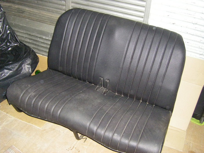

Te serait-il possible de me faire une photo de la banquette avant, histoire que je vois à quoi elle ressemble? car mon grand-père avait monté des sièges de peugeot 205 à l'avant.

Voici une photo de la banquette d'origine en skaï noir.
Elle est entreposée dans mon type H, car je l'ai remplacée par deux sièges de Twingo, plus confortables et surtout qui tiennent mieux le dos, pour des longs voyages : 6000 km il y a deux ans pour la Pologne et sans doute encore autant cette année pour le Portugal.
J'ai fixé ces sièges avec des cornières "à trous", aucun perçage, aucune soudure, montables et démontables en 1/2 heure.
