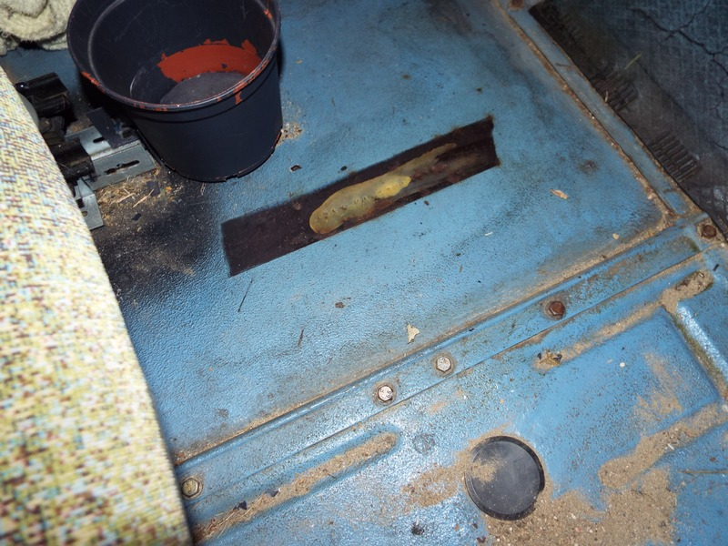

par bob41
Encore une inexactitude de ce bouquin !
Ma 2 CV 6 de 1979 possède bien la frappe à froid. Elle est sur la tôle de dessus du châssis, dans l'habitacle à droite, sous les pieds du passager.
Et ma 2 CV est complètement d'origine, jamais restaurée, c'est une première main, la mienne :lol: Et la tôle n'est pas peinte à cet endroit.
Alors, avant que vous posiez les questions : ce sont des sièges de Twingo, et le pot de fleur en plastique que vous voyez fixé à la glissière, c'est un vide poche pour mettre des bouteilles :ptdr: :ptdr:

par bendelareunion
:mdr: :mdr: Sympa comme technique le pot de fleur
De mon souvenir il n'y a rien sur la tôle de mon châssis à cet endroit, par contre sur le planché de la caisse à droite du coté passager (droite de la droite) il me semble y avoir les numéros de châssis frappés (deuche de 1985)

par papy deudeuche
La mienne est aussi de 1979 et pas de frappe à froid sur le châssis qui est d'origine ni sur le plancher qui est aussi d'origine
lorsque je l'ai acheté C'ÉTAIT une première main

par papy deudeuche
Salut Bob c'est une 2cv spécial mis en service le 16 /07 /1979.
Mais j'ai été un peut vite hier soir en envoyant le message précédent.
Ce matin j'ai passé le contrôle technique avec succès. 67€ 54cts .j'ai justement parlé avec le contrôleur de cette frappe à froid, il était un peut perdu à ce sujet
il a passé un coup de fil à l'un des responsables je pense ,
et la tiens toi bien,ma 2cv plus de 30 ans 39 pour être exact
N'est pas une voiture de collection, c'est une voiture ancienne avec qui puisé une carte grise normal. Donc frappe à froid obligatoire
(J'y perd un peut mon latin )Il vas falloir faire un débat à se sujet.
Normalement à se que le contrôleur m'a fait comprendre j'étais
bon pour une contre visite là dessus il a été sympa.
Et sur le plancher qui est d'origine mais qui as été repeint
apparaît au même niveau que la photo que tu as posté hier
une légère déformation, donc je vais décaper cette
Peinture et voir ce qu'il y a en dessous .Affaire à suivre

par papy deudeuche
Ce midi en décapant la peinture, à l'emplacement indiqué par Bob
Surprise la frappe à froid est bien là
