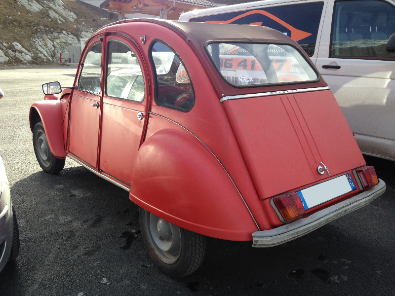

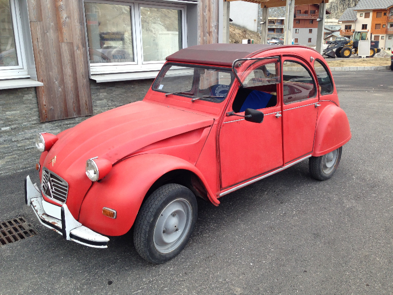

Voilà quelques photos de la belle endormie devant le garage d'un ami… j'ai pas pu en prendre plus car plus de batterie sur le téléphone.
Et oui étant pour l'instant en immeuble, je fais les premières réparations "mécanique" dans un garage, faute de garage à moi.

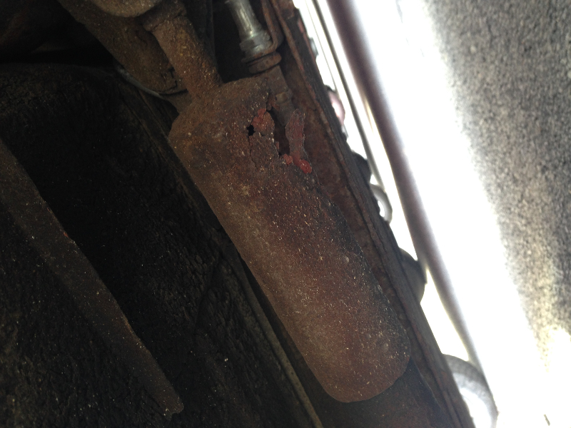

Comme vous pourrez voir sur les photos, les suspensions sont d'origine et vraiment HS :shock: A l'avant gauche elle est molle molle (plus que d'origine) à droite elle est vraiment dure on dirait une 2CV de piste ! :lol:
Elle n'a pas de pot d'échappement non plus, mais ne fait pas plus de bruit pour autant

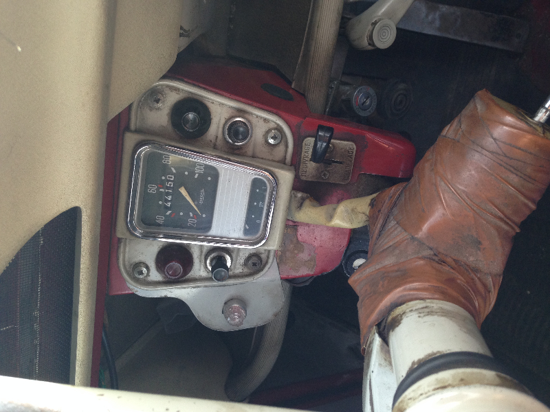

Comme vous pouvez voir le tableau de bord n'est plus trop d'origine, et il est tout rafistolé ! j'ai même 2 neimans, un à gauche, un à droite. La sellerie est HS mais ça c'est un classique, seule la capote semble ok malgré sa couleur passée car étanche. Mais vu que je voudrais lui changer sa couleur, bien le seul truc qui va bien je vais lui enlever :siffle:

Elle est rouge corsaire, on dirait, AC 403, c'est une couleur correcte pour une voiture de 11/69 (si c'est vraiment cette teinte !) Y a t-il encore la pastille sur le tablier moteur ?
Les ailes avant sont probablement des ailes de 2 CV 4. Les feux arrière ont été ajoutés et les clignotants des custodes remplacés par cette petite lanterne.
Le reste a l'air conforme au modèle. Un bouton en plus sur la platine ajoutée au tableau de bord. Je ne sais pas si la poignée du frein à main était déjà en plastique à cette époque. Qu'entends-tu par deux Neiman ? En principe ce modèle était équipé d'un antivol de direction de marque Simplex, mais qui n'actionnait pas le démarreur.
Le pot de suspension est bien malade, pas étonnant que les suspensions soient bizarres. Quand je vois sont état je suis inquiet pour le châssis. :shock:

Le ou les pots de suspension sont morts ; le reste semble juste être du petit bricolage ; je ne connais pas bien le millésime mais le tableau de bord pourrait être d'origine. ...

Comme Bob, j'ai peur pour le châssis, Je n'ai jamais vu de pot de suspension si endommagé.

Moi aussi je m'inquiétait pour le châssis et pourtant, une fois mise sur le pont, elle est en super état ! ça c'est pour la bonne nouvelle !! :D
Donc tant mieux, mais bizarre à la fois, idem les planchers sont en bon état, pas neuf, mais pas rouillés ni percés ?
A priori le premier propriétaire (de 69 à 2015) passé le châssis à l'huile et à la terre ou au sable, pas trop bien compris le truc… mais à priori efficace sont truc d'ancien :siffle:
