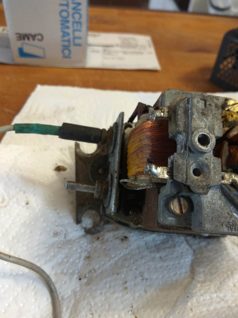

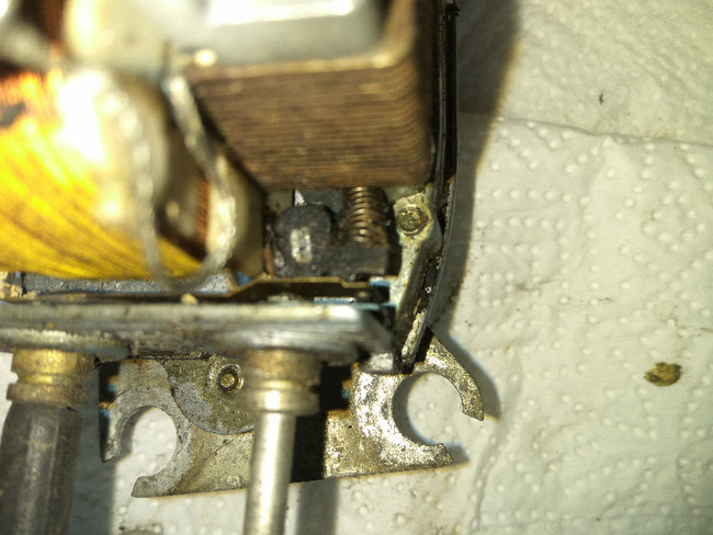

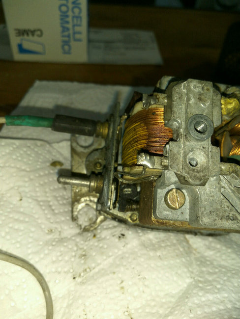

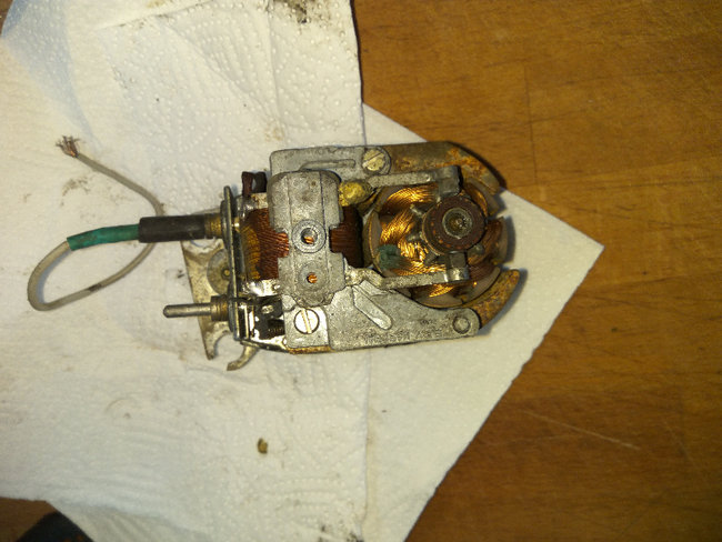

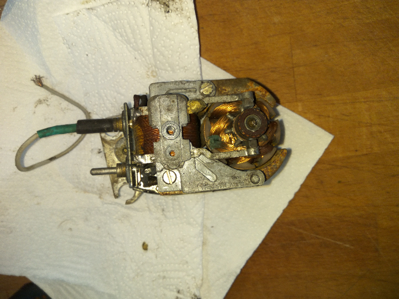

regarde sur les photo ( c'est un moteur que j'ai démonté pour les photos ) il faut contrôler si les contact que tu vois sont bien propre
