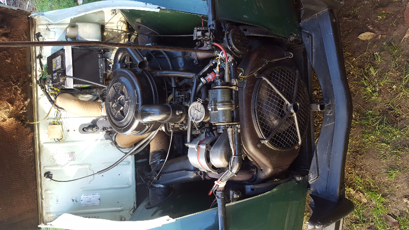

Changement de la durite et installation d'un filtre à essence entre le carbu et la pompe à essence.

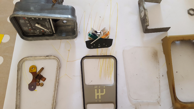

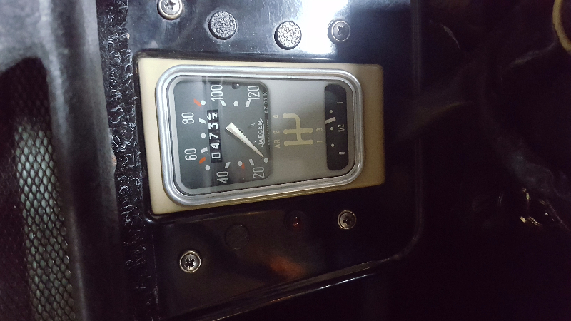

Remplacement du galvanomètre car la jauge d'essence sur le tableau de bord HS.
Un premier coup de nettoyage du moteur.... il y a encore du boulot!
je n’arrive pas a bien voir sur ta photo, ton filtre a essence c'est bien une flèche que l’on vois dessus !!!! si oui ton filtre et mal positionner :salut:
Re: PRESENTATION Max2cv
Posté : 21 nov. 2016, 23:25
par Max2cv
renato13 a écrit :
Je ne crois pas que c'est une flèche mais je vérifierai demain.
Je l'ai mis dans le sens qu'il m'a paru le plus logique.... J'ai peut être faux!

...sinon, je pense que ton filtre est monté à l'envers !

williamm a écrit :...sinon, je pense que ton filtre est monté à l'envers !
OK. ... je vais le remettre à l'endroit. .... :laughing:
Merci du tuyau!

Tant qu'à faire tu devrais placer ton filtre au niveau du châssis : tu protégeras ta pompe et tu ne risqueras pas de "vapor-lock" :wink:

zamzam a écrit : Tant qu'à faire tu devrais placer ton filtre au niveau du châssis : tu protégeras ta pompe et tu ne risqueras pas de "vapor-lock" :wink:
