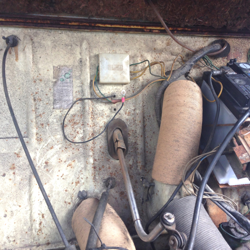

En revanche, en ouvrant le capot j'ai découvert cette cosse qui se balade...??? Je n'ai pas réussi à voir où arrivait ce fil noir à l'intérieur. :oops:
Si quelqu'un a une idée. Merci!

Re: Panne d'essuie-glace 2CV
En principe un fil noir c'est un moins!!!, part sécurité test le avec un volt-mettre ,sil y a pas de jus avec le contact , ,tu peut le faire toucher sur le moins batterie
et essayer le fonctionnement des essuie glace , :salut: ( contrôle si tu a le plus qui arrive au moteur avec un volt mettre ) :salut:

Ce fil noir est un rajout ! Il faut que tu trouves où il va ...

Message par Deuchémoi » 22 oct. 2016, 18:30
Effectivement, j'ai un peu tiré dessus car je ne voyais rien de l'intérieur, et après 30cm de fil... rien, coupé net. Je pense que ça a dû servir peut-être à un ajout précédemment...
