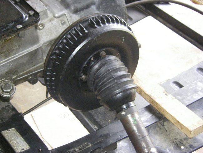

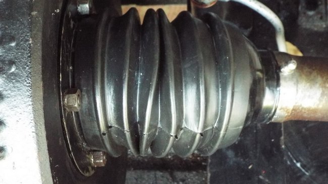

Derio a raison, mille foie raison.
Tenez, dernier avatar des pièces de merde.
J'ai sorti mon AMI 6 cet après midi. Je m'arrête pour ouvrir mon portail et je vois par terre un caoutchouc de maintien d'un soufflet de cardan coupé en deux.
Quand j'ai rénové cette auto j'ai remplacé les soufflets et mis ces fameux anneaux de caoutchouc qui les maintiennent. Six mois plus tard, sans que la voiture n'ait fait un seul tour de roue, restée dans l'atelier, 3 de ces fichus caoutchoucs étaient cassés, et un soufflet au moins était percé. Véridique. :enerve:
J'en ai cherché d'un autre modèle, qui m'ont paru mieux faits. Effectivement, ils ont tenu un an.
Je vais regarder si Burton fabrique ça, mais je n'en suis pas sûr.
Il doit y avoir une autre solution? Dans les stocks j'ai trouvé un soufflet de cardan qui se monte sur ces cardans doubles et qui n'a pas besoin de ces anneaux en caoutchouc. Le problème c'est que je n'en avais qu'un, et que je ne sais pas d'où il venait, ni où le retrouver. Je vous ferai une photo de ce soufflet.
- Un soufflet de cardan et les anneaux qui le maintiennent. Il y 4 soufflets donc 8 anneaux.
- Le soufflet après six mois sans que la voiture n"ait fait un seul tour de roue. Les anneaux ne sont plus là, cassés et le soufflet est percé.

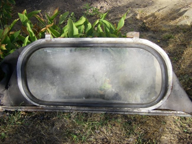

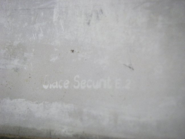

Oui, Ferlor c'est bien. Mais savez-vous si je leur envoi ma petite lunette arrière de ma type A, s'ils accepteront de faire la capote autour ?
J'avais demandé à La Maison de la Housse il y a quelques années, ils m'avaient répondu positivement.
Vous allez peut-être vous demandez pourquoi ? Eh bien, parce que sur les vitres d'époques (arrière ou porte) l'inscription "Glace Securit" est écrite droite et non pas dans un cercle.
- Difficile de faire une photo lisible sur une vitre....

Je ne crois pas que ce soit possible, de plus, l'expédition d'une vitre est risquée.
Mais tu as raison de préférer conserver l'inscription sablée ou à l'acide, d'origine.
Les homologations modernes sont sérigraphiées et très moches.
La solution consiste tout simplement à remplacer la vitre sur la capote que tu recevras.
Cela pourra même te permettre de corriger d'éventuels faux plis en optimisant le collage de la toile sur le cadre métallique.
Pour ce faire, installe là telle quelle, et laisse lui prendre sa place quelques semaines avant l'échange de vitre.

Cela ne signifie pas que la capote est trop longue ou trop courte, elle s'accrochera correctement mais c'est moins esthétique.
C'est l'équerrage de la toile avant collage qui est en cause, les caisses peuvent varier d'un millimètre lors du soudage.
La solution consiste à déposer la vitre et le joint quand la capote est posée sur la voiture et a bien pris sa place,
décoller la toile du cadre en regard des plis ou creux, tendre et recoller dès leur disparition.
Remonter le joint et le profil clé de serrage. (en plastique gris, mais peut être remplacé par un en aspect chrome, voir Comptoir de la Carrosserie)
Si tu attaches de l'importance au marquage de ta lunette arrière, c'est sûr que ces creux te déplairont ! :D
Donc inutile d'expédier ta vitre, contente toi de la remonter en remédiant en même temps à ce défaut.

C'est probablement ce que je vais faire. Ferlor et VBSA m'ont répondu tous les deux qu'ils ne pouvaient pas monter ma lunette arrière dans leur capote.
Le problème c'est que pour ôter la vitre sans abîmer le joint pour pouvoir le récupérer, c'est pas évident ! En effet le joint des type A n'est pas muni du jonc clé.
En fait il faudrait que je décolle l'ensemble du support de la vitre. D'ailleurs il est aussi différent des modèles suivants avec ses deux pattes de fixation à la partie supérieure.
J'en reparlerai le moment venu dans le post sur la rénovation.
- Le joint n'a pas de jonc clé.

Je comprends, et j'espère que la capote qu'ils te fourniront sera apte à recevoir ta vitre d'origine.
Demande leur confirmation avant de commander, pour la dimension exacte de la vitre qu'ils utilisent.

Pour un démontage de vitre on peut, pour faciliter le travail, utiliser des démonte-pneus de vélo en plastique ou des épingles à linge démontées en bois en quantité (tout les 3 ou 4 cm) qui ne blesserons ni le joint ni la vitre ; on peut aussi utiliser un lubrifiant silicone ou de la graisse à pneu et chauffer (modérément : 40 ; 50° env.) le joint et enfin se servir de ventouses pour pouvoir tirer la vitre.
