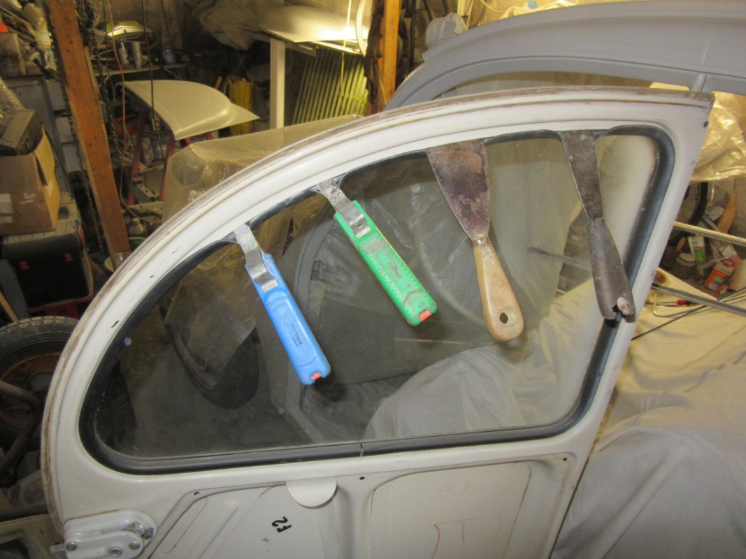

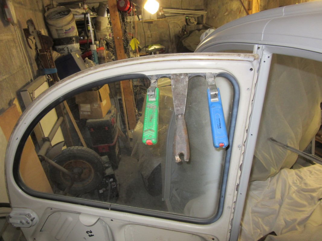

Je viens de démonter vitres de custodes et pare-brise et voici mon retour d'expérience.
En espérant que cela soit utile à quelqu'un.
1 utiliser deux démonte-pneus de vélo pour soulever la lèvre du joint coté intérieur de la voiture.
Sur la photo suivante, il n'y a qu'un seul démonte-pneu, mais je je conseille d'en utiliser deux écartés de 5 à 6cm. Le plastique serait préférable pour ne pas abimer la peinture.
2 repousser le joint vers l'extérieur comme sur la vidéo suivante, en commençant entre les deux démonte-pneus.
[youtube]https://youtube.com/shorts/Cn6Zs6ibYlY?feature=share[/youtube]
L'outil utilisé est un grattoir à lame tenu à l'envers: c'est le manche qui sert à pousser sur le joint.
Prenez votre temps, mine de rien on attrape vite chaud à pousser sur le joint.
Un léger coup de sèche-cheveux aurait peut-être aidé à assouplir le joint.
Bon démontage
William
