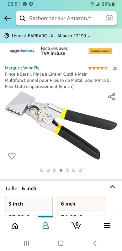

Pour le remise en place et rabattre la feuillure, j'ai pensé à ça
Pince à Sertir, Pince à Cintrer Outil à Main Multifonctionnel pour Plieuse de Métal, pour Pince à Plier Outil d'aplatissement (6 inch) https://www.amazon.fr/dp/B085TDTPSL/ref ... DM1J?psc=1
En protégeant les mâchoires avec du caoutchouc pour ne pas abîmé la peinture.
Y a t'il un retour d'expérience?

comment dire ....désolé mais pas besoin de tout cela pour mettre les joints.
il y a tout simplement un sens et une cinematique à respecter. Mettre la boule avec le joint vers le haut (si portiére à plat). mettre la boule dans la rainure et rabattre le joint . voili voilou ..super simple et pas besoin d'outil pour tous ecarter.
A vos essais :pouce:
Re: Pose des joints de portes et coffre 2cv
Posté : 10 nov. 2021, 13:46
par Eric13190
Arrête, je vais perdre la boule :mdrr:
Sans plaisanterie, je verrai ça quand je les changeraient ;)
