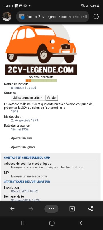

par Eric13190
Heu les gars vous êtes en train de répondre à un sujet vieux de plus de 8 ans et 2 jours :pense:
Je pense sue notre ami à trouver une solution depuis :mdrr:
Il n'est plus venu depuis 2014...
