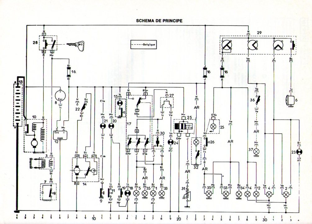

Tout comme l’autre collègue le bouchon du réservoir est neuf, j’ai eu un moment donné 6 V (Pour un véhicule 12v) et maintenant je n’ai plus aucune intensité à l’interrupteur au niveau du bocal.
Je n’ai par ailleurs pas eu la possibilité de consulter l’image du schéma si quelqu’un a le lien ce serait super sympa
merci à vous bonne journée

par bob41
Voici le schéma électrique.
Contact de liquide de frein : référence 11.
