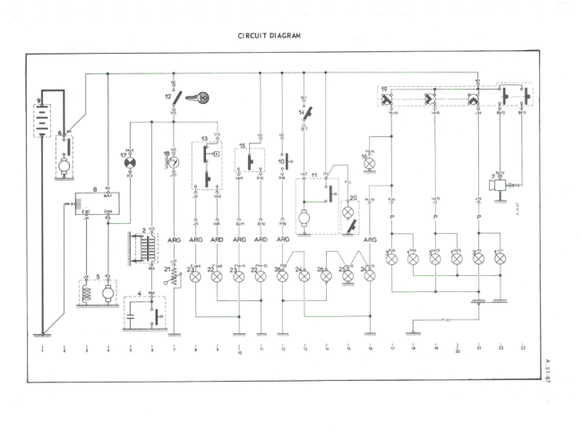

Mes clignotants arrière ne fonctionnent pas : Les ampoules sont bonnes, la masse est bonne ( testées en feu de position). les clignotants avant et latéraux fonctionnent.
Les câblages ont été bidouillées dans le passé sur l'arrière.
Le plan du RTA AZAM est clair pour les clignotants avant et latéraux mais je ne les comprends pas pour l'arrière. On dirait que c'est le même câble positif qui alimente les ampoules gauche et droite.
Merci d'avance pour votre ... éclairage.

Le schéma de chez Citroën :
