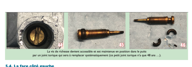

La vis de débit de ralenti (ou aussi vis de richesse) sur le 34 PICS 10 est normalement inviolable : on n'y touche pas ...
Elle est maintenue par un joint torique.
Un extrait du 2cv Xpert 69, page 7 :
Maintenant galère pour en retrouver une car effectivement, je cherche aussi un site qui les distribue ...

J’avoue que la photo fais plus penser à un pas plus gros,
Capture d’écran 2026-06-06 à 22.45.19.png (174.67 Kio) Vu 618 fois
mais je te fais confiance et j’ai essayé une vis en .7 et ça ne visse pas (après j’ai pas forcé non plus)
Pour le moment je suis pas trop motivé pour scier et retarauder. On verra par la suite
En voyant le croquis, je m’aperçois que la capsule d’inviolabilité a du être dégagée par les précédents propriétaires
Merci encore pour votre aide
