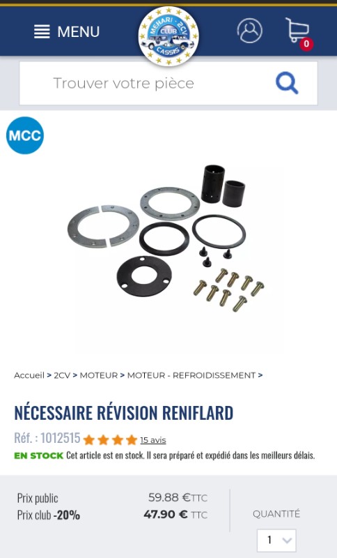

Burton à presque 68 euros.
renov 2cv à 32,50 ( prix promo à priori).
MCC , à priori celui de Burton. 66,10

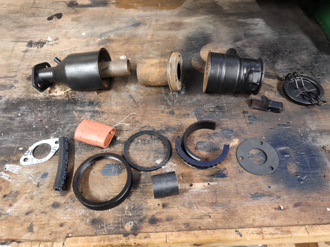

Burton pour moi !
Pas de pblm si ce n'est la bague de l'écrou d'assemblage qui m'empêchait d'enfiler la durite de retour vers le filtre à air. Du coup, j'ai mis un bout de gaine élec. que j'ai pu chauffer pour en aplatir l'extrémité, maintenu par un serflex : ça le fait très bien !!

Parlons peu et parlons bien, Burton ou Mcc sont identiques si on parle de ce kit là
Mcc a racheté Burton :pense:
Mais ils ont un kit propre a eux
viewtopic.php?p=168537&hilit=Reniflard#p168537
Je l'ai monté, au bout de deux ans et devant des petites fuites, j'ai testé le reniflard qui était dans les clous mais un peu juste.
La différence entre ces kits, la qualité des caoutchoucs qui sont bien plus résistant chez Burton
Mon choix est vite fait, je choisirai le Mcc/Burton.
