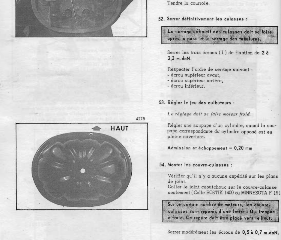

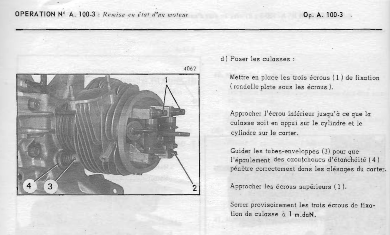

Pour le couple de serrage de la culasse j'ai en tête 20Nm mais il me semble qu il y a autre chose...un ordre de serrage que je ne me souviens plus..si vous l avez en tête.
Et pour le cache culbuteur j ai 6nm en tête mais pas sûr
Re: Bougie qui décolle, puis vole puis retombe
Posté : 27 sept. 2025, 22:00
par Lolodubalaou
Citropolis, pages 44 & 48.
Posté : 28 sept. 2025, 19:39
par gillusma06
Super merci pour ces infos sur les couples de serrage
