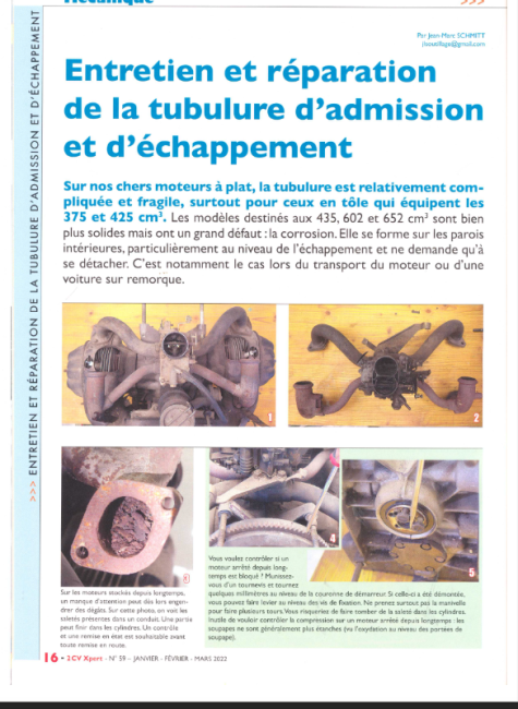

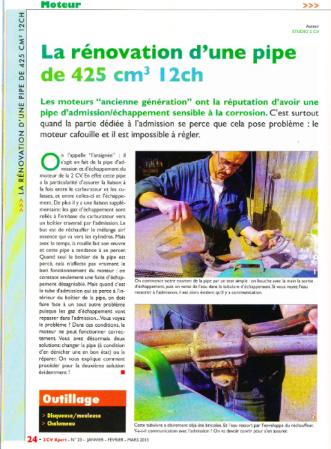

Posté : 27 juil. 2025, 20:35
par Lolodubalaou
Mes Seigneurs,
les fondamentaux !!!
Numéro 59, pages 16 à 20
Numéro 23, pages 24 à 29
Bonne lecture !
PS : tous les deux disponibles !
