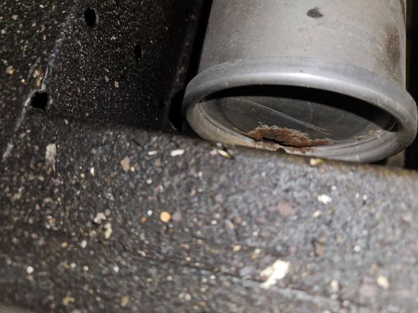

Je précise d'entrée que Titine est une 2CV 6 AZKA de 1983. Pour resituer, depuis quelques jours un bruit inhabituel autre que ceux du quotidien sur nos mamies parvenait à mes oreilles. Diagnostic pot primaire percé coté passager.
Après quelques recherches sur le Net et collecte de différents avis, il m'est apparu que certains matériels "adaptables" de substitution ne le seraient que moyennement et que cela pourrait s'avérer plutôt difficile au montage (surtout pour moi qui suis une bille en mécanique de première :gnark: ).
Plusieurs possibilités si l'on se réfère à un site bien connu de pièces autos :
BOSAL (135-169)
WALKER (01019 ou 01236)
VENEPORTE (CT15663 ou CT15028)
MTS (01.30220)
Quelle référence à privilégier selon vous et pour faciliter le montage, existe-t-il des colliers plus adaptés que d'autres ? D'autre part, si de votre côté vous avez eu des expériences désagréables tant au niveau du matériel que du site vendeur, n'hésitez pas à me les communiquer en MP ;)
Merci d'avance pour vos retours !
