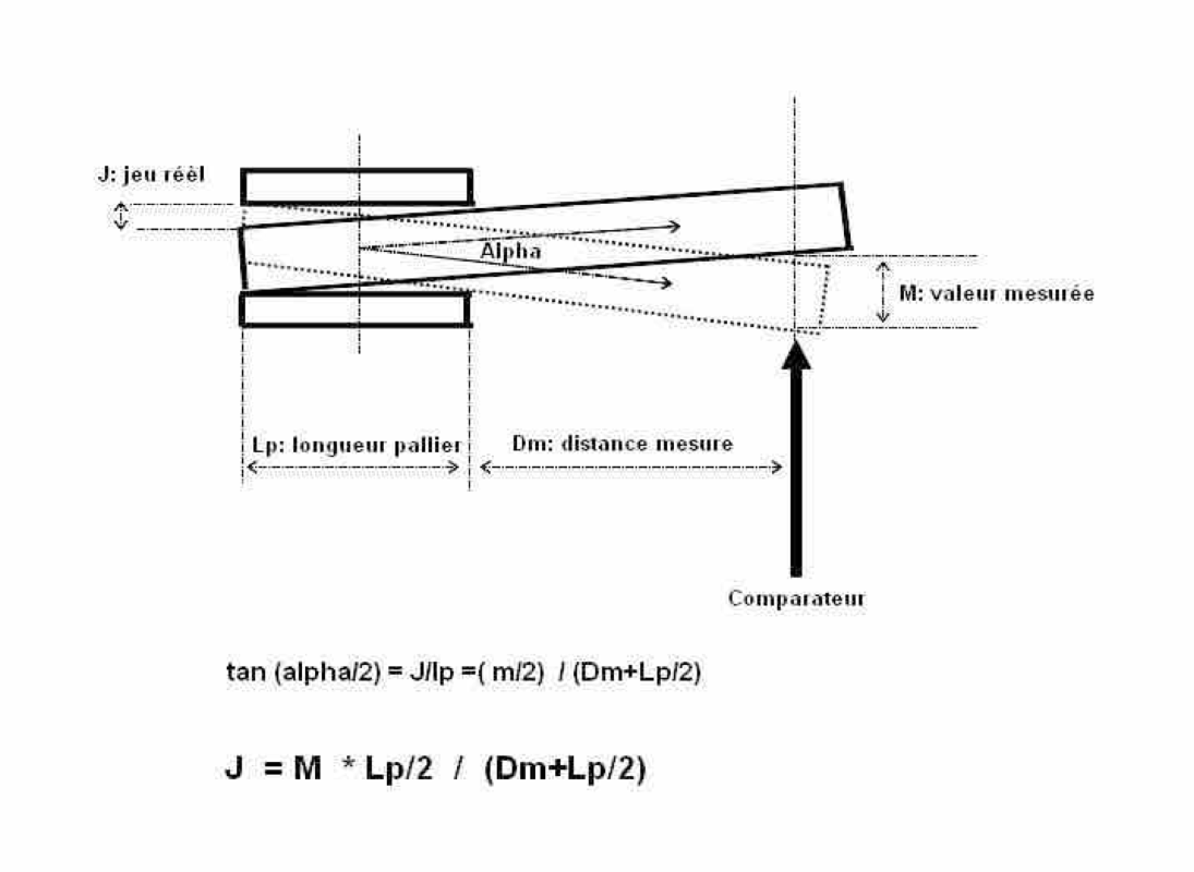

Lucky 40,
le jeu dans les guides se mesure et il y a des côtes à respecter.
Cela se fait avec un comparateur et de la trigonométrie.

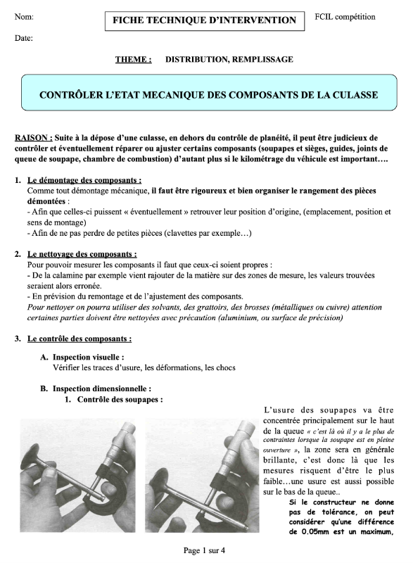

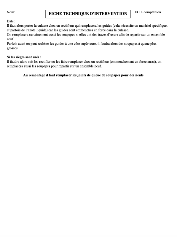

Un document intéressant :

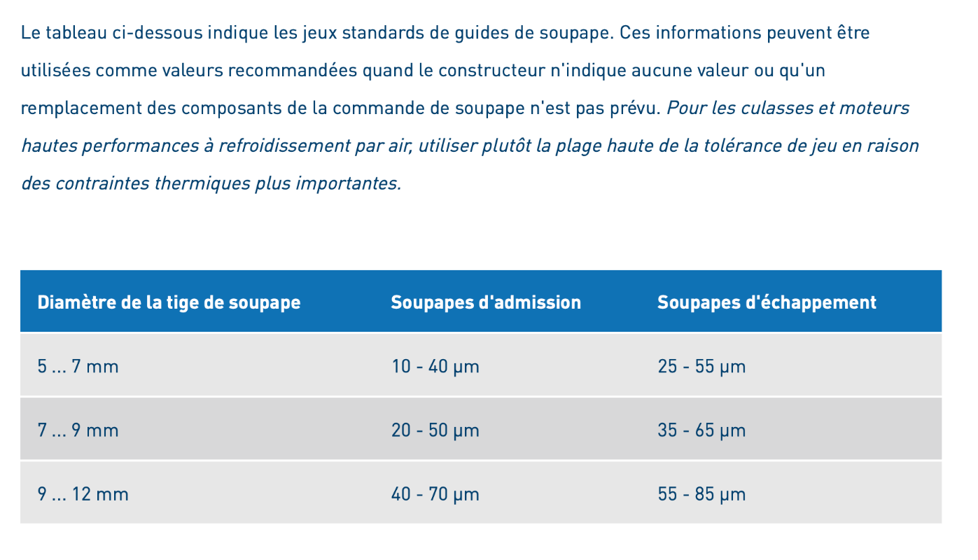

Les jeux requis :
Re: Aucune compression sur ma 2cv
Posté : 04 juin 2025, 16:56
par Lolodubalaou

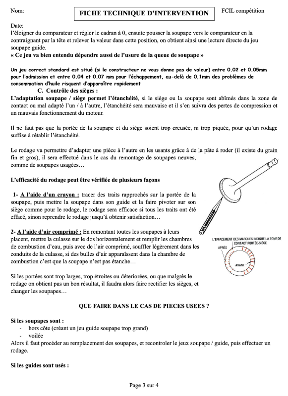

La méthode trigonométrique :

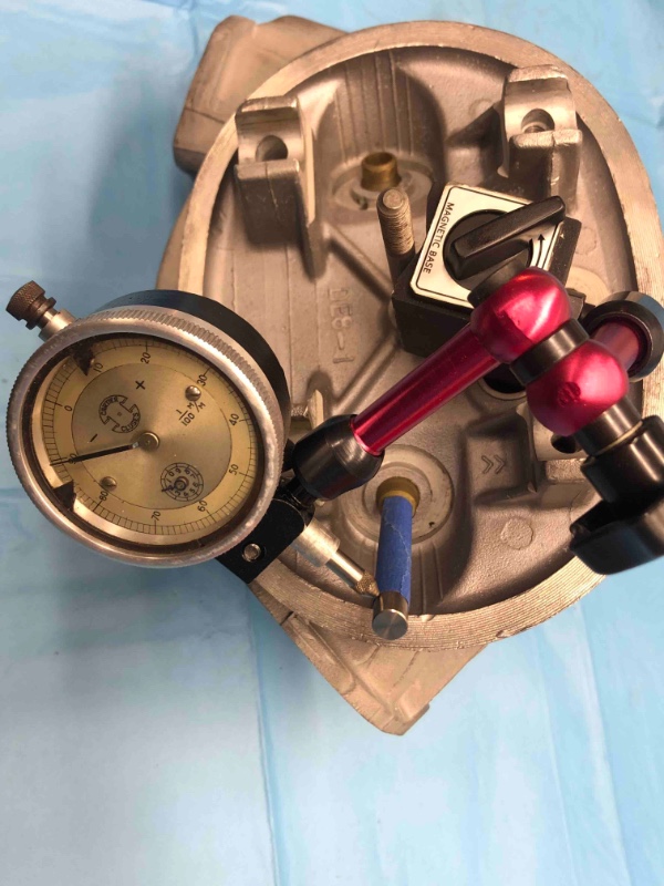

En pratique :
Posté : 04 juin 2025, 16:59
par Lolodubalaou
C'est avec cette méthode que je mesure les jeux sur les axes de carburateur :
Au dessus de 5/100 de millimètre, je bague.
