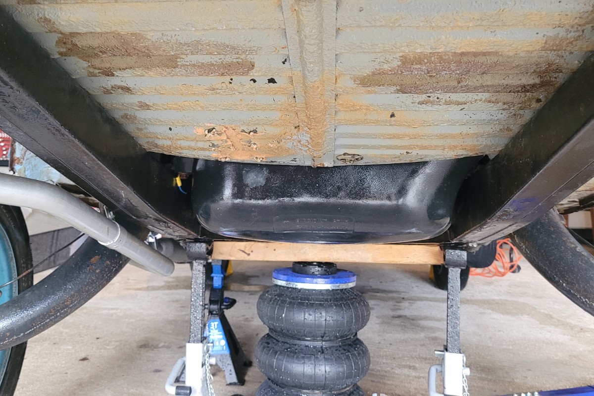

Bonjour à tous ,
Je cherche un cric bouteille capable de lever l'auto bien assez haut pour décoller les roues avant et arriere en se positionnant sur les traverses.
Je suis un peu perdu avec les hauteurs de levage , pas sur d'acheter le bon produit....
J'ai un cric rouleur , mais même en mettant des bonnes cales , je monte pas assez haut
Si un de vous à un lien à me passer ou autre
PS : c'est pas urgent mais presque , faut que je fasse mes exentriques

Dis quand tu veux lever ta deudeuche, tu mets bien un taquet ou une cale entre le chassis et le bras de suspension avant ? :pense:
Si tu la mets bien ça se lève avec peu de débattement pourtant :siffle:

J'ai opté pour un cric pneumatique, ça lève fort :pouce:

Salut Eric , :pouce: toujour a utilisé avec une chandelle ,( comme tout les cric ).!!

Merci ! génial le cric pneumatique , je vais regarder.....
Un chevron en travers , le cric et des candelles .....
Encore merci :pouce:

renato13 a écrit : 27 mai 2025, 06:58 Salut Eric , :pouce: toujour a utilisé avec une chandelle ,( comme tout les cric ).!!
Oui sécurité avant tout :wink:
