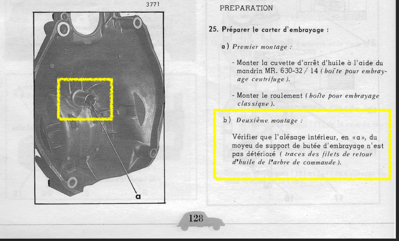

Posté : 31 mai 2025, 11:36
par Lolodubalaou
jonahf a écrit : 31 mai 2025, 09:31 Mais comment intervenir ?
Hi,
si c'est là que c'est abimé, tu ne peux rien réparer ...
PS : vérifie que ta mise à l'air libre de ta BV (s'il y en a une) soit perméable.
Re: Fuite d'huile Ami 8
Posté : 31 mai 2025, 14:18
par François44
Lolodubalaou a écrit : 31 mai 2025, 11:36 Hi,
Je ne vois pas bien sur la photo, comment c'est fait? C'est un tube rapporté?
Posté : 31 mai 2025, 16:18
par Lolodubalaou
François44 a écrit : 31 mai 2025, 14:18Je ne vois pas bien sur la photo, comment c'est fait? C'est un tube rapporté?
Oui, François44,
tout à fait, un tube rapporté.
Qui n'existe pas en pièce détachée et sûrement serti.
Donc pas de procédure pour le remplacer seul ...
Bon, on peut être imaginatif mais Citroën ne l'était pas sur ce coup là !
