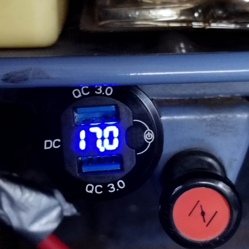

Salut les z'amis !
Avec les beaux jours qui reviennent et une deuche avec le CT, je lâche un peu les chevaux !
Mais, j'ai repéré un truc qui me chiffonne : je me demande si le régulateur de la bête fonctionne correctement.
Voilà les photos prises :
En roulant, sans rien :
En roulant avec les phares :
Au ralenti, sans rien :
Quoi t'est-ce que vous en pensez ?
Merci, pour MA tension, et VOS lumières !

Bonjour @Deuchémoi j'ai aussi une prise USB avec indicateur de tension, des fois il indique 15,2V en roulant ,mais lorsque j'ai contrôlé avec le metrix tout va bien, 14,3V ;)
PS:j'ai un régulateur électronique Burton

Salut Deuchemoi,
Regardes pas les chiffres... :volant:

Merci pour ton retour Charly, mais pendant que je prenais en photo le voltmètre de la prise USB, j'avais un oeil sur le métrix branché à côté, et avec un delta de 0,2, les valeurs étaient identiques ...
@Paskcal : je confirme que regarder les chiffres fait (aussi !) monter ma tension ! Malheureusement, j'ai mis l'oeil dans l'engrenage et maintenant, c'est mort, faut que je sache ! Et puis la tête dans le volant oui, mais dans le sable, telle l'autruche, faut être joueur. Ce n'est pas mon cas !

Eric13190 a écrit : 08 mai 2025, 17:54 Hé bè, pour moi, il est Hs, change le avant que ta batterie explose🤯
Évidemment si le cadran digital est fiable, le régulateur est HS.

bonjour
à tous ,
salut Nicolas , oui 16/17 c'est trop haut.
un bon contrôle se fait avec un voltmètre.
une bonne tension ,doit être moteur 3000 tours en gros , 13.7 volt /14.7 volt , sans consommateur,
avec les phares , toujours 3000 tours ,13,4 volt ,/ 14,4 volt. d"aprés tes chiffres ton régu qui merde.

@Alex 46 et @renato13 ,comme dit plus haut :
Deuchémoi a écrit : 01 mai 2025, 17:04 pendant que je prenais en photo le voltmètre de la prise USB, j'avais un oeil sur le métrix branché à côté, et avec un delta de 0,2, les valeurs étaient identiques ...
Merci pour votre retour (@CHARLYSTONE aussi, pour ton astreinte !)

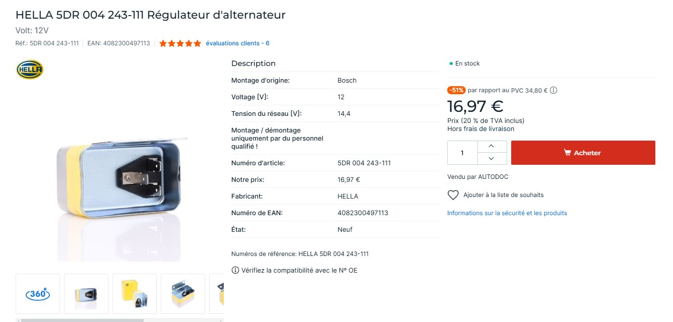

salut Nicolat , çà prète a confusion le régu que tu nous montre.il y a écrit régulateur ,d'alternateur?
tu devrait demandé , confirmation au fournisseur , si tu a un regu ,pour fixé sur la BAT ,ou sur le tablier,
ou un regu ,incorporé a l'alternateur ,c'est pas les même ,fixation et connection. ,les photos sur cathalogue ne représente pas toujour
la pièce vendu .

@renato13 : Alors moi je suis parti de la réflexion suivante : comme c'est l'alternateur qui envoie la tension à la batterie pour la recharger, je me dis que le régulateur que j'ai acheté, régule la tension de l'alternateur, pour la charge e la batterie ! D'où : régulateur d'alternateur (sous entendu : de l'alternateur !!).
Bon, on verra bien si j'me suis gourré. Il repartira à l'envoyeur !
