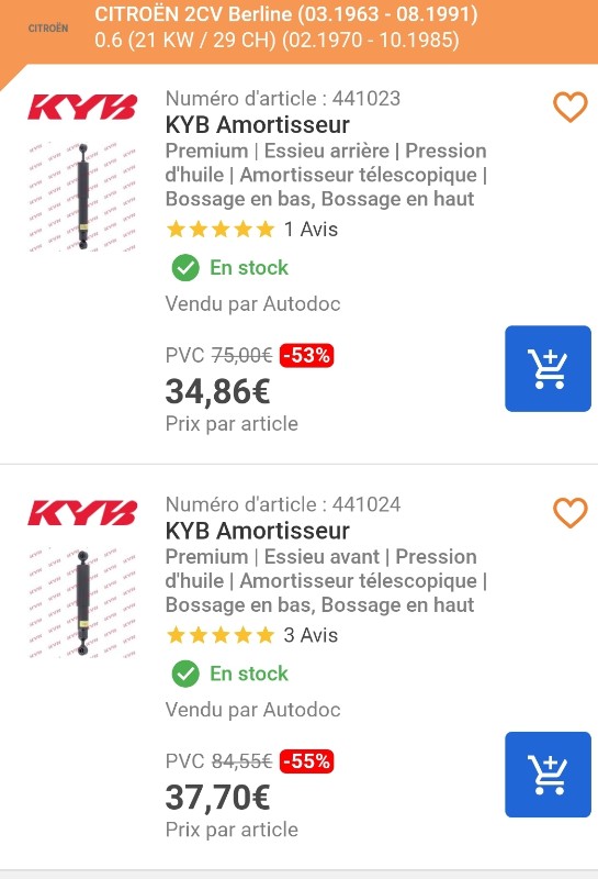

Tu parle de ceux ci @Lolodubalaou ?

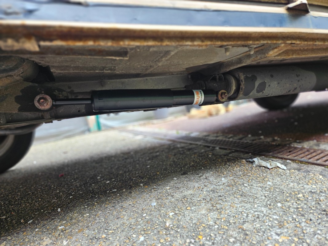

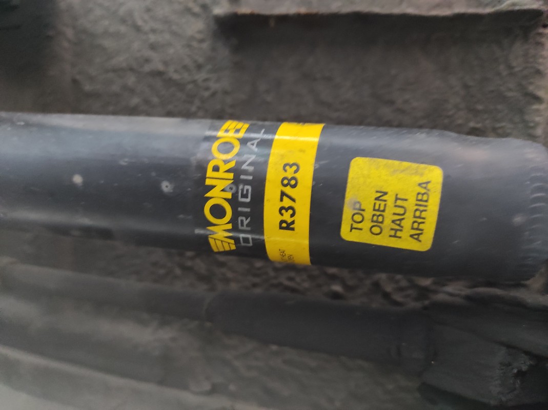

Voici les miens s l arrière:
