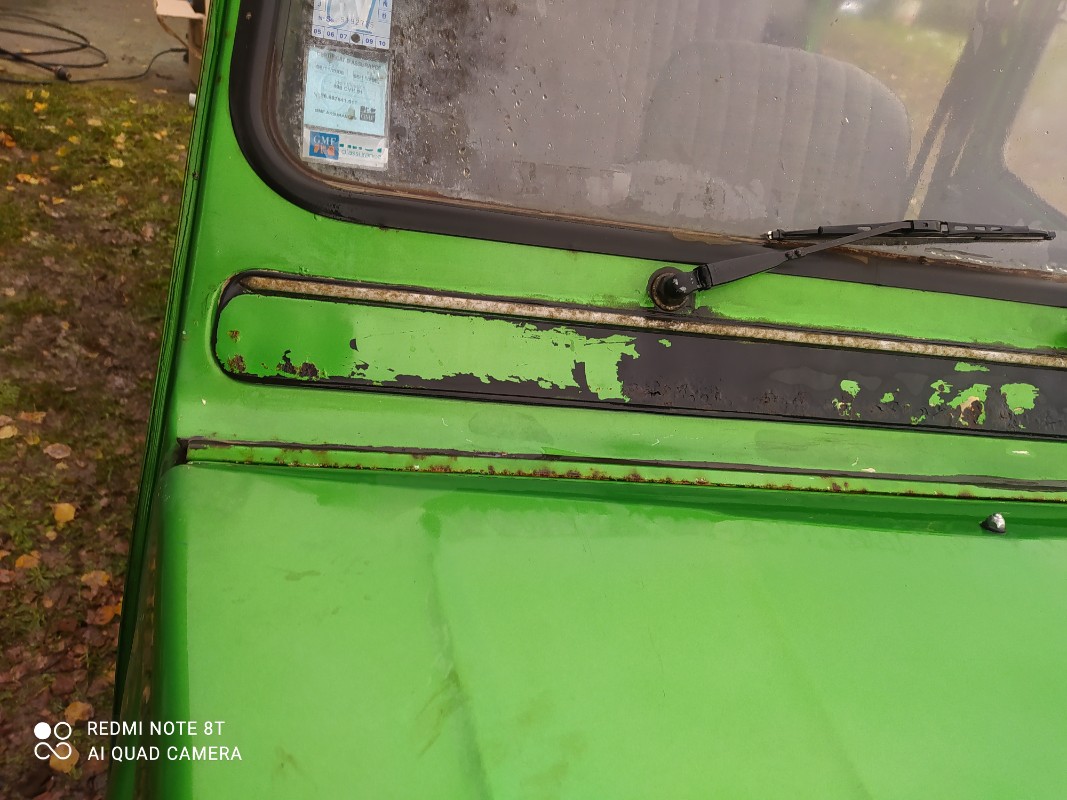

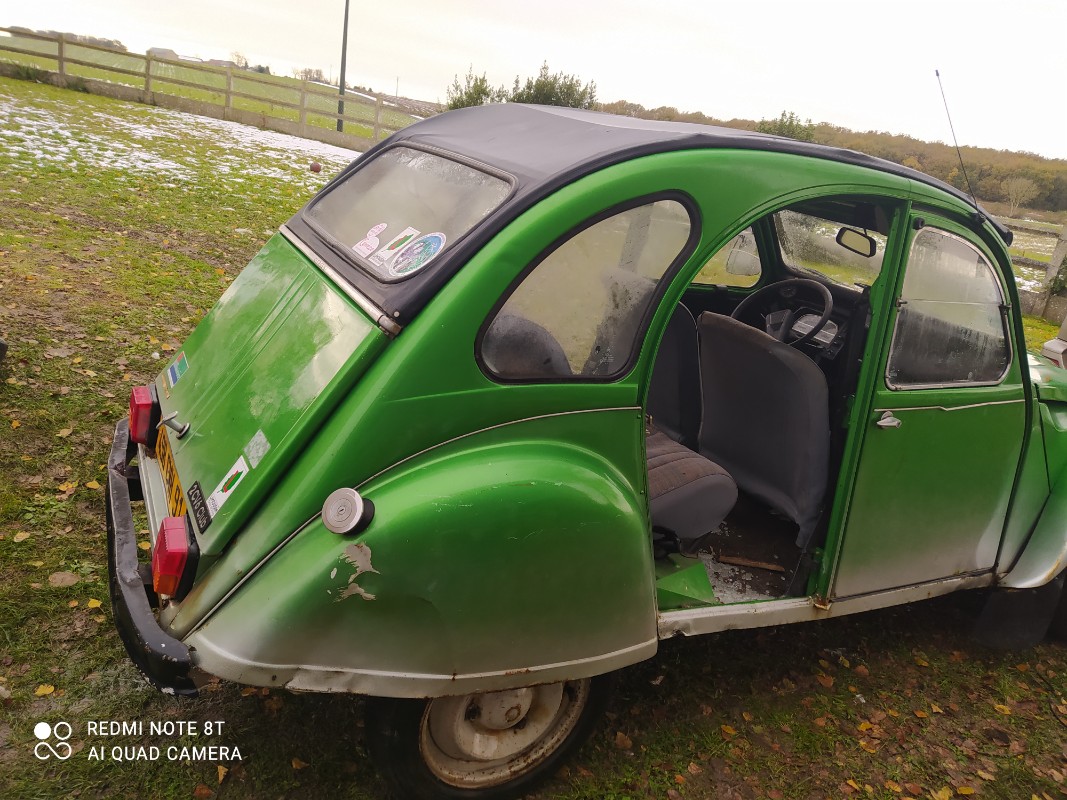

Bonsoir
bien que n'étant pas souvent actif sur le forum manque de temps et connexion internet souvent coupée
j'avance toujours sur mémère côté carrosserie mais je n'ai plus la plaque du code couleur y aurait-il un moyen pour connaître sa couleur d'origine ?
a lire les postes du forum 2 couleurs s'en rapprocheraient vert bambou et vert Tuileries
la voici avant sa mise en morceaux

Si le vert est vraiment sa couleur d'origine, il suffit d'avoir l'année.
Le palmeraie de 07/73 à 08/74
Le vert tuileries de 09/74 à 08/75 (trop foncé)
Puis Bambou de 09/75 à 08/79.
Je vote pour le bambou, tu as un compteur grand modèle avec les boutons plastiques "carré" sans plaque alu présent à partir de la deuxième partie des années 70.
Après tout se change sur une 2cv, il faut recouper les différents indices.
