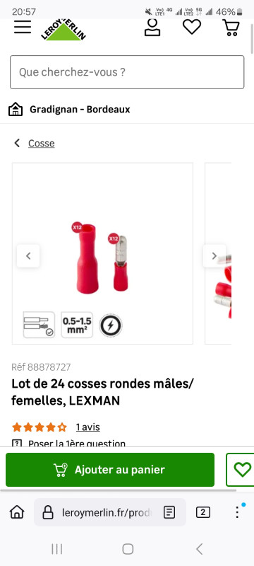

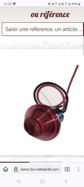

Bonjour tout le monde, une question bête, parce que finalement je ne suis plus à ça près.
Je m'apprête à remplacer le témoin de charge sur mon Azam, vous pouvez me dire si les cosses leroy merlin correspondent à priori ?
C'est du diamètre 4mm pour des fils de section 0.5 à 1.5 mm2. Dans le doute je vais aussi acheter les bleus (1.5 à 2.5 mm2) mais c'est surtout pour le diamètre de la connectique elle-même que je m'interroge. Et malheureusement le fabricant ne précise pas la section des fils.
Les cosses en question (je dois sertir des cosses mâles sur les fils du témoin)
Les cosses
Les cosses
Le temoin (à Led)
Le temoin (à Led)

Bonjour. Merci donc du diamètre 4 ça convient ? Je ne vois que ça dans le commerce or j'avais notion qu'il fallait du 3 pour la 2cv. Mais cette dimension ne semble vendue que par les sites spécialisés à prix d'or...

Les cosses de ta photo Leroy Merlin prennent du fil entre 0,5 et 1,5.
Le diamètre des fils de la lampe témoin ne seront pas plus gros que 1.0/1.5
Bonne journée

Oui exact. Mais ma question est surtout relative au diamètre des parties mâles et femelles.

Oui voilà c'est l'enjeu. J'aimerais ne pas prendre le risque d'abîmer le câblage d'origine en retirant la cosse du faisceau de la voiture (souvent nécessaire de couper d'ailleurs non ?).
Je ne suis pas un grand bricoleur et en l'état le faisceau fonctionne. Donc j'aimerais monter une cosse mâle 4 mm sur le nouveau voyant, et la faire rentrer dans celle de la voiture. Seulement les diamètres ont l'air de différer. D'où ma question initiale.

Je pense bien que c est du 3 mm , tu n as pas de pied a coulisses?

Bonsoir à tous,
Ce sont des cosses de 4 mm : https://www.cipere.fr/fr/Citroen-DS-11C ... /ANR14206/
Mais les cosses électriques cylindriques (du type courant secteur) ne sont pas totalement identiques. Elles sont plus courtes que les cosses CITROËN.
Après une longue réflexion, je les confectionne moi-même.
J'achète ce type de cosse de la marque RESTAGRAF (moins chères que celles que j'ai citées) :https://www.bsai.shop/auto/agrafes/sach ... -6886.html (mâles)
Et https://www.bsai.shop/auto/agrafes/sach ... -6885.html (femelles)
J'habille les femelles (6885) avec du tuyau à carburant noir de type tondeuses en 4,5 mm de diamètre intérieur.
L'ensemble est aussi bon que d'origine et coûte moins cher que les cosses "spécifiques" que nos vendeurs proposent à prix d'or ;)
