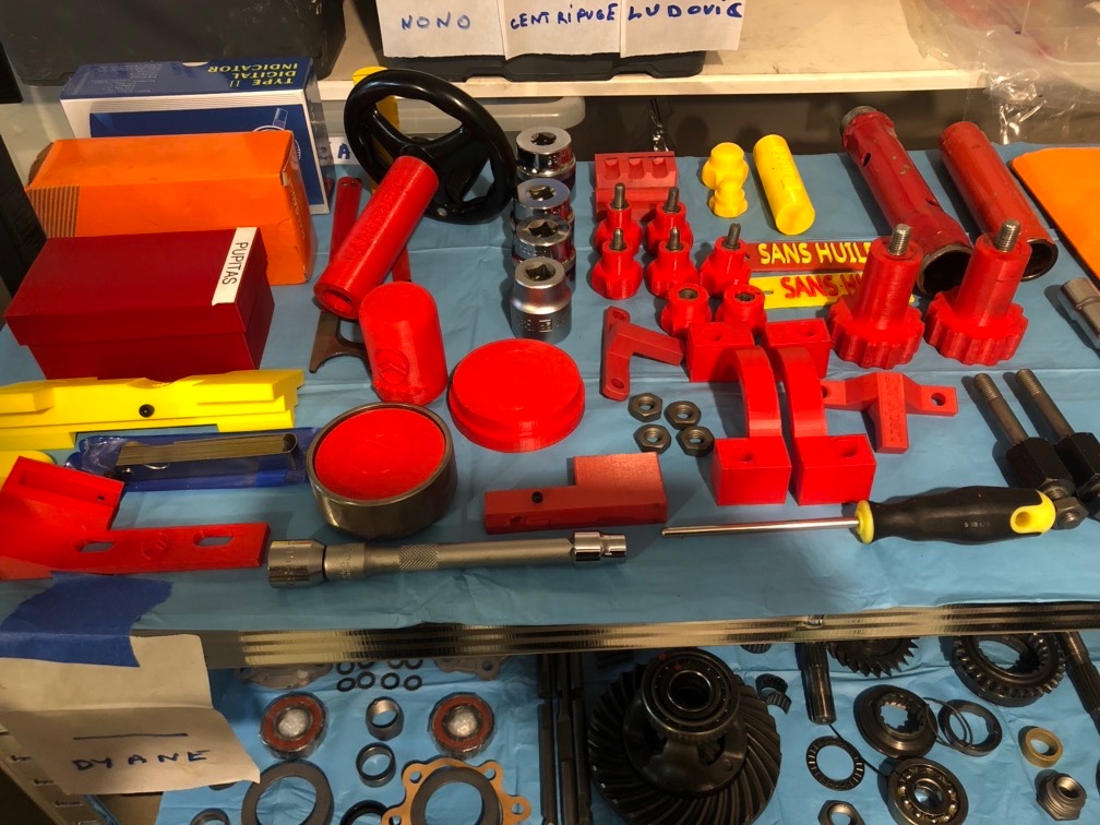

Vu que le Lolo a sorti les pièces
qu'il a aussi sorti ses petits outils notamment en impression 3D ...
cela sent un post qui va redémarrer ...
PS : c'est fou toutes les bricoles qui vous facilitent la vie lors de la réfection d'une BV.
Et tout celà vous sera proposé sous forme de 3 kits : kit aide au remontage, kit métrologie et option comparateurs et kit de stockage ...
Enjoy !

Comme d'habitude chez @Lolodubalaou , c'est de la belle ouvrage !
Très impressionnante panoplie, bravo !
Comme beaucoup de mécaniciens n'osent pas trop ouvrir les boîtes de vitesses, je pense que cela va redonner envie à certains de s'y mettre...
Donc, toutes mes félicitations, Laurent !
Bonne soirée à tous

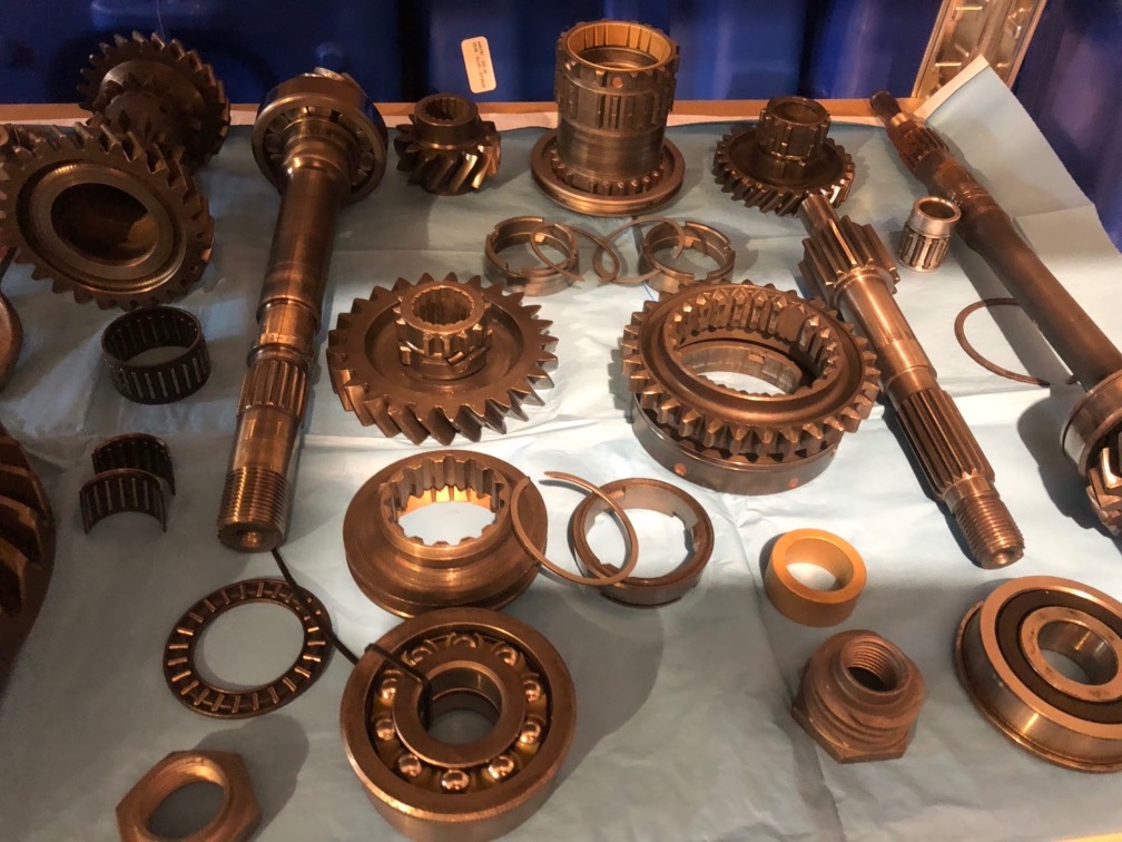

Wo, c’est bon ça!!
Sir lolodubalaou, elle en est où cette boite? Terminée je suppose.
En tout cas on comprend qu’il faut, au delà de connaissances solides, de nombreux outils pour sortir une boite aux petits oignons.
Ici tout a été vu, même les synchros ont été démontées. Elles étaient encore correctes ou nécessitaient d’être changées? C’est certainement la partie la plus compliquée sur ces boites, avec ce gros « circlips » de m…., et le technique pour mettre de nouvelles bagues de synchro. J’ai une question sur le type de pion que tu utilises pour riveter la nouvelle bague? Merci pour ta précieuse contribution.
Reste peut être à démonter le différentiel et reprendre les jeux des satellites et planétaires au besoin.
Un grand bravo pour ce travail et je reste comme beaucoup sûrement sur ce forum, dans l’attente impatiente du retour pour le remontage et les réglages, avec espérons le un Max de photos.
Merci beaucoup.
