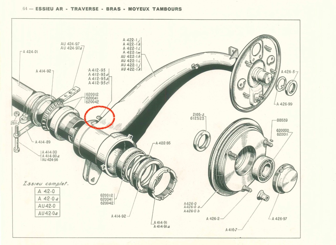

Tu as un bras de 2cv moderne (tu as scié l'axe arrière d'amortisseur) sur une 2cv de 1960.
Il te manque une butée soudée :

Merci Lolodubalaou pour ta réponse. Donc me voilà dans l'embarras. Il me faut changer ces deux bras pour remise en conformité de la voiture.
Question 1 : cet ensembe est il interchangeable en terme de roulements, bague, ...?
Question 2 : où trouver des bras de suspension pour ma 2cv de 1960?
Merci pour vos réponses.
Jean Pierre

Je vois un écrou à crénaux référencé A414 91 sur l'image de Lolodubalaou. Il me faut une clé ad hoc. Où pourais je trouver cette clé? Est ce du standard?

J'ai démonté le bras arrière gauche et voici une photo.
On voit bien une butée sur le bras mais en fait c'est l'attache du tirant qui vient au contact de la carrosserie avant que que la butée ne vienne en contact avec le chassis.
Avec l'image ci avant je remarque une grosse différence au niveau de l'attache du tirant du pot de suspension. Je pense que c'est cette différence qui engendre mon problème. Qu'en pensez vous?
Merci de vos avis.
Jean Pierre
