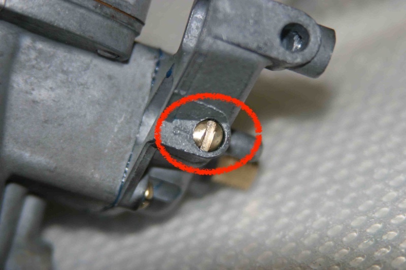

Hi, les coupains de La Légende,
notre ami forumeur a posé cette question sur le forum 2 pattes et a eu sa réponse !
C'est le bouchon laiton qui est manquant.
PS : la première pompe de reprise est apparue sur le 30 PBI, monté très briévement sur l'Ami 6, de mai à novembre 1961 :
PS 2 : bon, je suis sympa, je vous le fais en version propre !

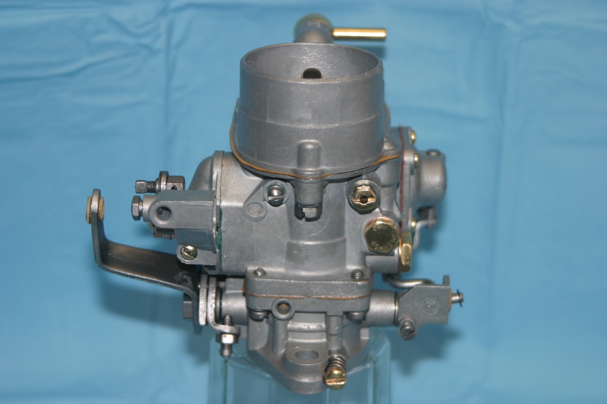

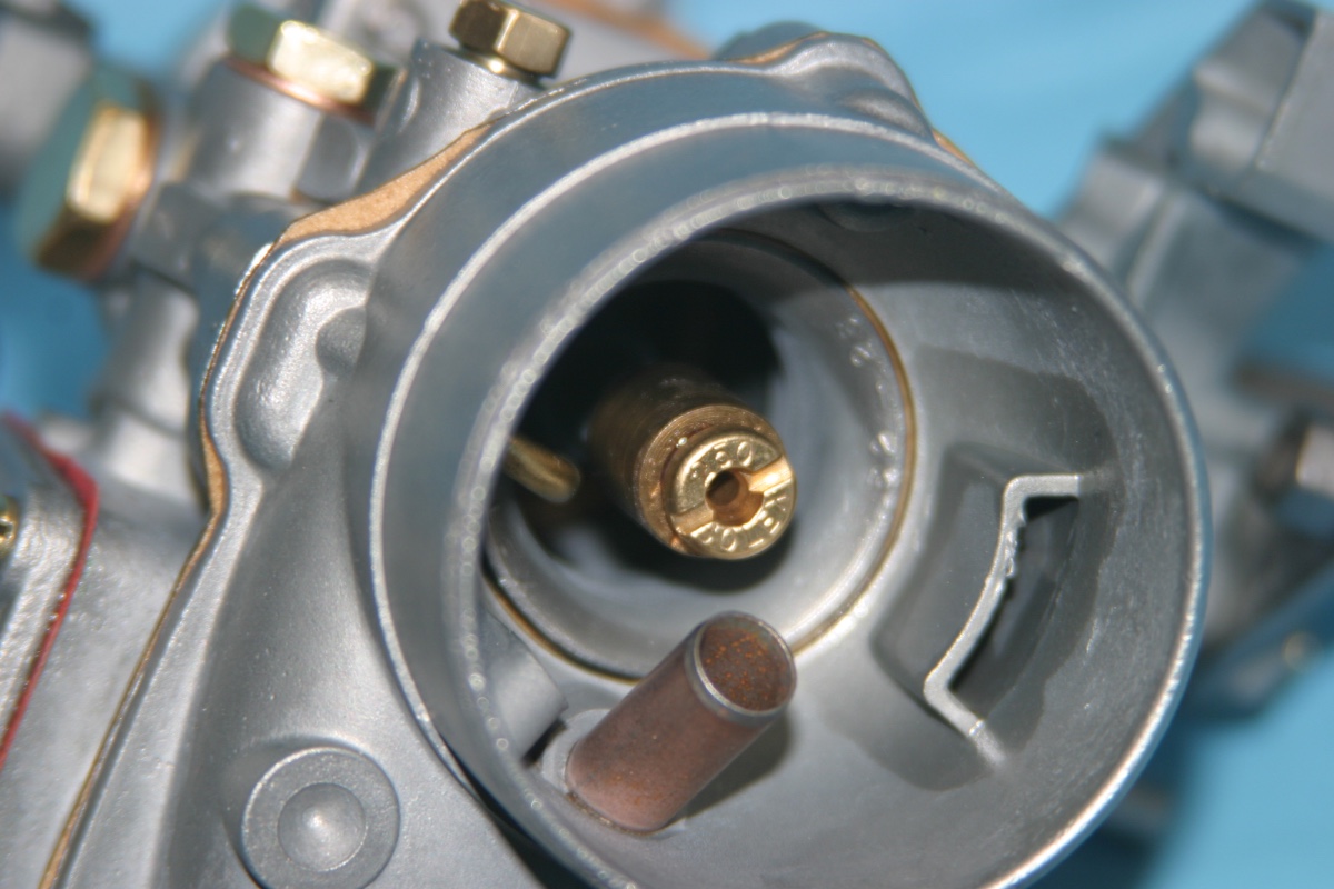

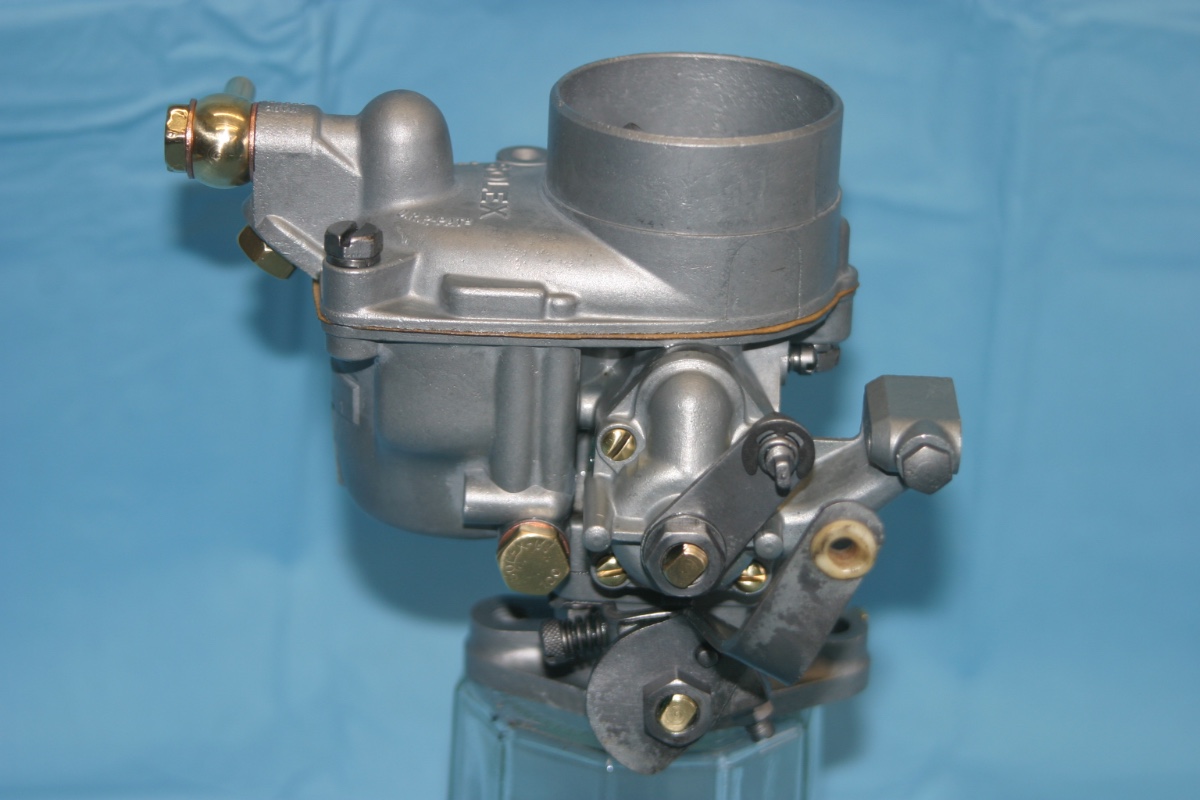

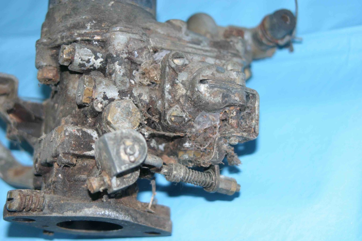

Et comme je sais que vous aimez bien, je vous en remets d'autres ...
PS : bon, un jour, je vous raconterai qu'en fait ce carbu, je l'ai cassé ... Très vieux et fragile ... Mais il a été réparé quand même ...
