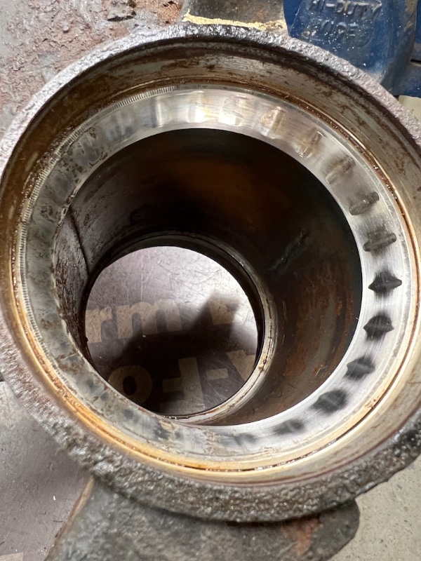

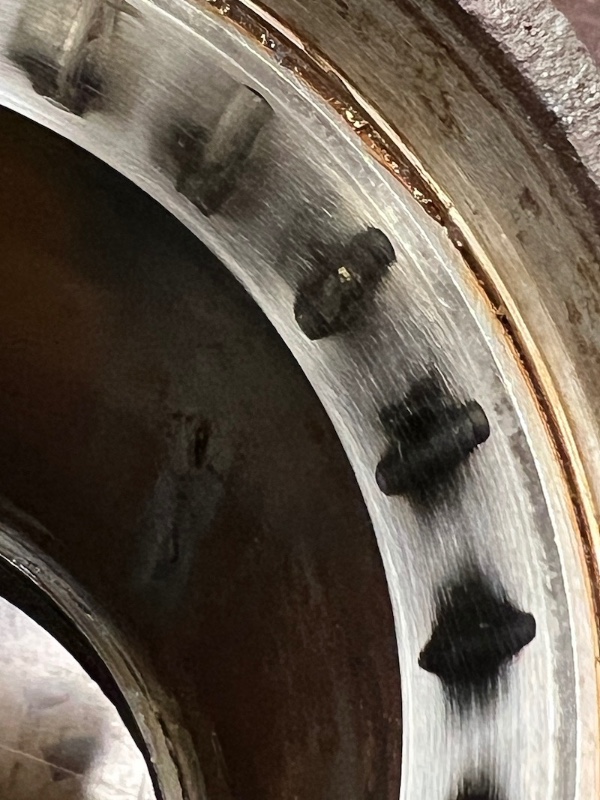

Je suis en phase de démontage de l'ensemble châssis d'une 2CV AK400 de 1978 pour sa restauration complète, mais je me rends compte au démontage des bras de suspension que les portées des roulements intérieurs sont marquées... C'est visible et on le sent bien au doigt. Je vais sabler et repeindre les bras de suspension, mais pensez-vous que je peux laisser les portées en l'état?
Les futurs roulements vont-ils bien fonctionner?
Et si c'est un problème, que puis-je faire pour restaurer les portées?
D'avance merci pour votre aide.

en un mot comme en cent, tes roulements sont mourrus ...
Donc exit, poubelle ...
PS : le roulement est vendu complet avec ses cages interne et externe : tu ne peux pas les dissocier.
PS 2 : si tu veux commencer à vouloir rectifier des cages de roulements, là, je veux voir ...

Merci Docteur Lolodubalaou!
Je comptais bien changer les roulements, mais je pensais que les portées étaient solidaires des bras de suspension! Je ne pensais pas qu'on pouvait les remplacer...

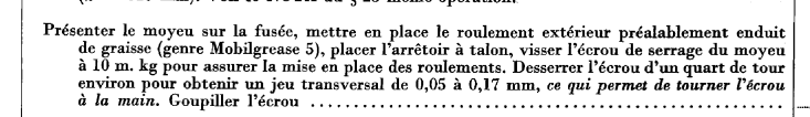

Exemple, serrage écrou du moyeu arrière de la 15-Six. Le constructeur, ici, mesure le jeu avec des cales :
