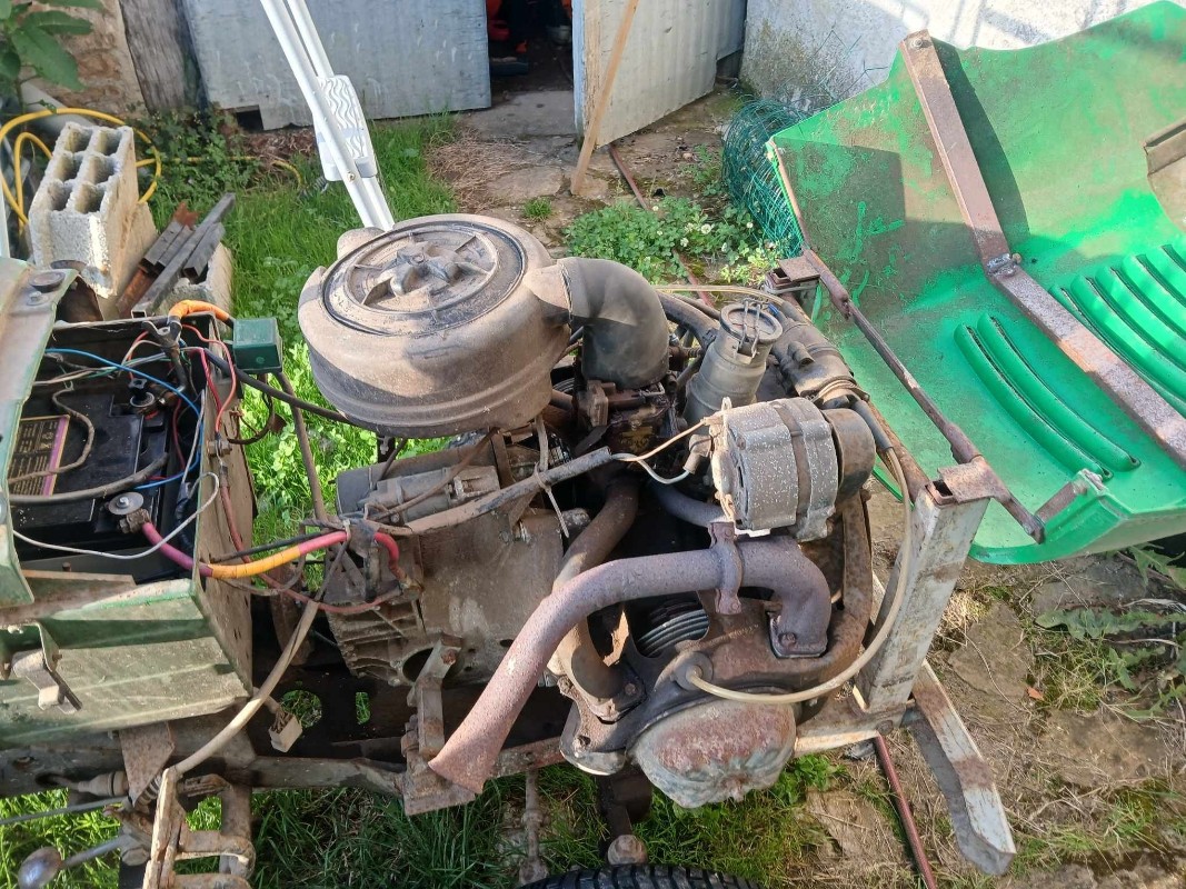

J'ai récupéré un micro-tracteur avec un moteur de 2cv6 il y a quelques mois. J'ai remplacé les joints et nettoyer le carburateur avec ses gicleurs au ultrason.
Depuis, il démarre correctement avec le starter. Une fois enlevé il tient le ralenti mais au bout de quelques minutes il commence à baisser en régime pour au final caler.
Quand j'accélère ça tourne très bien, mais au ralenti il cale, ou alors il faut que je mette un peu de starter
Une fois que le moteur est bien chaud, le ralenti est vraiment instable et le bruit du moteur est "gras", le carbu a tendance à péter. Et beaucoup de mal à redémarrer à chaud.
Carburateur double corps solex 26/35
Je pensais au niveau de cuve que j'aurai légèrement déréglé ?
Une idée ?
Merci :)

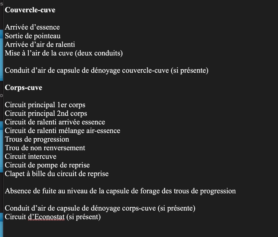

Hi,
avant de toucher au carburateur, il y a des fondamentaux à respecter :
Est ce que tous les fondamentaux ont été vérifiés et validés ?
Tu as nettoyé ton carburateur aux ultra-sons.
As tu après le nettoyage, vérifié tous les circuits de ton carburateur ? Il y a au minimum, 14 items, à valider.
PS : un niveau de cuve trop bas ou trop haut ne donne pas un ralenti instable : la prise d'essence pour le circuit de ralenti se fait juste après le gicleur principal qui est en fond de cuve (gicleur dit "noyé").

Lolodubalaou a écrit : 02 déc. 2024, 18:25 Hi,
Euuuuh, Lolo, les conseils donnés dans la première image me semblent parfaitement convenir à l'injection K-Jetronic qui me fait des misères en ce moment (Volvo 245 Turbo/essence de 1984), mais beaucoup moins à la 2cv, tous carburateurs confondus... :siffle: :???:

Hi, François44,
tu as tout à fait raison !
C'est dans l'avant dernier Gazoline, numéro 328, page 97 ! Et c'est bien une injection mécanique Bosch KA-Jetronic !!!
Et en même temps, c'est tellement vrai !!!
On se précipite sur le carburateur qui peut être fautif bien sûr, mais il y a tellement d'autres causes possibles qu'il faut éliminer avant d'incriminer et de démonter le carbu !
Mais, toi, tu sais déjà tout celà !!!

J'ai pas dit toute l'histoire de tracteur dans mon premier poste :)
On me la donné dans l'état, il n'avait pas tourner depuis une quizaine d'année et était stocké dehors.
J'ai refait toute la partie électrique, le bobine sèche était HS je l'ai remplacé par une neuve VALEO et un kit de vis platiné que j'ai trouvé "neuf d'origine" sous blister sur leboncoin.
La compression est OK, les joints d'admission/échappement et les bougies sont neuf.
Le jeu des soupapes a été réglé, les durites filtre et réservoir sont neuf. la pompe carburant fonctionne bien.
En démontant le carburateur pour nettouyage, la cuve était fêlé en deux. J'en ai récupérer un d'origine sur leboncoin et j'ai acheté un kit joint (dont les joints collecteur et entretoie)/gicleurs neuf.
Le tous a été passé au ultrason.
Le niveau de cuve a été réglé au réglet sans gabarit.
Les symptômes :
- Démarrage à froid OK, démarrage à chaud avec difficulté
- Ralenti : A froid, il tient bien le ralenti mais dés qu'il chauffe il perd en régime petit à petit pour au final caler
- Accélération : Froid comme à chaud, aucun soucis
- Fonctionnement : Le tracteur tourne très bien à froid comme à chaud, je peux faire le tour de mon champ et m'en servir pendant 1h.
La différence est qu'à chaud le carbu a tendance à péter, de l'essence en ressort.
Merci :)

Lolodubalaou a écrit : 02 déc. 2024, 18:25 PS : un niveau de cuve trop bas ou trop haut ne donne pas un ralenti instable : la prise d'essence pour le circuit de ralenti se fait juste après le gicleur principal qui est en fond de cuve (gicleur dit "noyé").
Tous le carburateur a été soufflé avant remontage, les gicleurs, etc ..
J'ai par contre le réservoir qui est à l'autre bout du tracteur.
Il a tendance à se désamorcer dans une forte pente (moteur position haut, réservoir bas). Les durites ne serait pas sous-dimensionné ?
