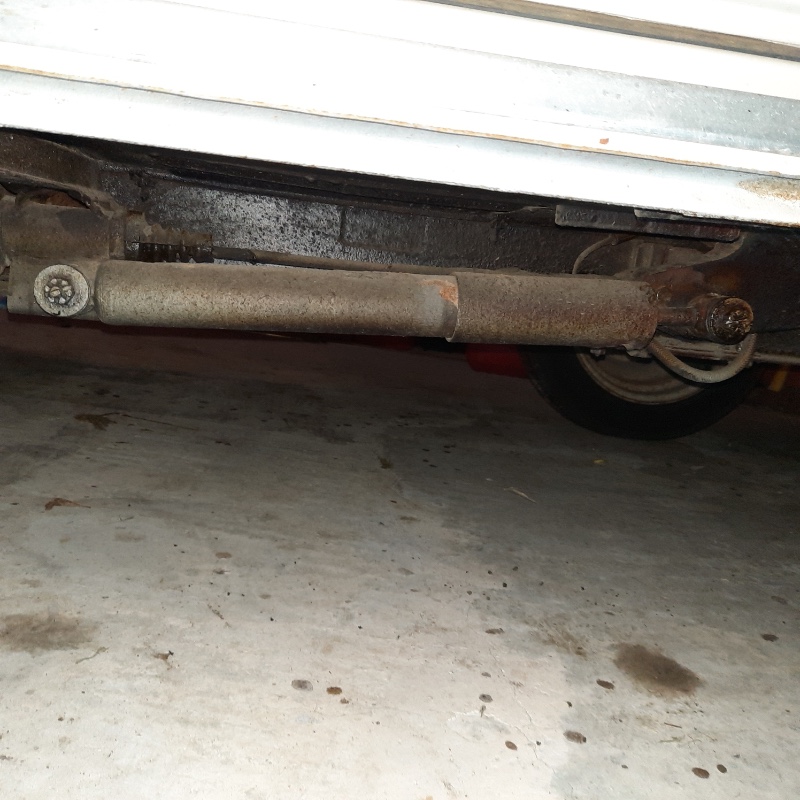

Déjà une question de débutant: je dois changer un amortisseur sur mon AZAM de 1967 et je ne trouve pas de référence bien claire de ce produit chez les revendeurs.
Quelqu'un aurait la référence du produit ? Par ailleurs les axes des deux cotés semblent se terminer avec un écrou maté, je ne sais pas trop comment démonter cela.
Merci d'avance pour votre aide

Bonjour, je veux pas dire de bêtises, mais je crois que tes amortisseurs arrière sont les mêmes que les 2CV berline de 1970 à 1990,pour les écrous ils faut les démater ensuite les remplacer par des écrous frein, TYPE NILS

Cela ressemble à des écrous crantés avec une goupille d'arrêt.
+1 pour le post de Charly stone.

Il s'agit d'écrous crénelés goupillés.
Il suffit d'enlever la goupille à la pince coupante, puis de dévisser les écrous. Rien de compliqué.
Il faut parfois arroser les filetages avec du dégrippant.
Tes amortisseurs sont morts ?

Merci pour les réponses ! Oui l'amortisseur droite a le tube percé, je vais changer les deux.

Oui normalement se sont les mêmes.
Il suffit que tu fasses attention à l'entraxe quu est de 12 sur les 2cv "normales".
Promo intéressante chez MCDA avec le Black friday
https://mcda.com/catalogue/1017-amortis ... ehari.html
Et su tu rajoutes 10€ de marchandises, tu as le port gratuit.
Soit tu prends des petites goupilles ou comme te dit @CHARLYSTONE des écrous Nylstop (si écrous normal, pense au frein filet bleu)
