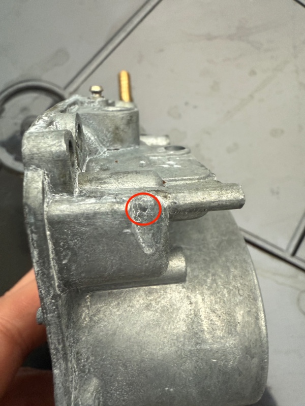

Je viens de me rendre compte que mon carburateur Solex 26/18 a un petit trou.
Il semble que quelque chose a frotté à l'extérieur et causé ce trou (voir les photos ci dessous).
Est ce que quelqu'un a eu ce problème? Des conseils sur comment je peux réparer?

Arfff ... pas simple !
Il y a bien une réparation à tester : viewtopic.php?p=221058

Aucune importance, c'est sur ton couvercle-cuve ... Donc, pas de grandes inquiétyudes.
Cela te fait une mise à l'air supplémentaire !
En pratique, tu bouches à la pâte époxy métal : il y en a plein sur le marché du bricolage.
Maintenant, est ce que cela tient en étanchéité avec l'essence ? Aucune expérience de ma part ...
PS : classiquement, ce sont les câbles de commande du chauffage qui frottent sur le carbu mais à cet endroit ?

Merci pour les suggestions. Je vais essayer JB Weld (epoxy avec acier) qui apparemment marcherai bien!

Si le carbu est en zamak, il est possible, moyennant un minimum de soin, de reboucher le trou à l'étain...

1 - je te confirme, pour avoir le même souci que toi, sur un carbu, que ce sont bien les gaines de chauffage qui viennent frotter sur le carbu !
