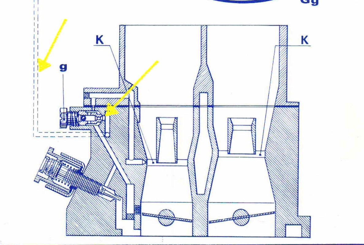

En images :
Causes possibles :
1 - pas d'air
>> circuit d'air dans le couvercle-cuve obstrué
>> joint qui bouche le circuit d'air
>> gicleur de ralenti bouché
2 - pas d'essence
>> circuit de prise d'essence obstrué
3 - pas de mélange air-essence
>> gicleur de ralenti obstrué
>> circuit vers la vis de richesse obstrué
>> puits de la vis de richesse obstrué (pointe de vis cassée in situ)
>> circuit de la vis de richesse, à la semelle, obstrué

Merci pour ce schéma très détaillé.
Mon gicleur d'air de ralenti celui a gauche sur les photos est positionné de manière bizarre, serré à fond les petits trous ne sont pas en face les uns des autres mais décalé de moitié (ainsi les trous ne sont ouvert que de moitié) est-ce normal ?
mercredi je redémonte tout, je vais photographier le carbu sous tous les sens et vous montrer chaque gicleur.
Est-il possible que les gicleurs ne soient pas d'origine ? (trop gros ou trop petit) ? cela poserait il des problemes de ralenti ?

j'ai d'ailleurs retrouvé la documentation technique du 26-35 CSIC repère 197 (le miens) et apparement il y a un gicleur de 40.. le miens est un 39
La différence n'a pas l'air folle mais sait-on ?

1 - gicleur de 39 ou de 40 : ce n’est pas cela qui te donne une absence de ralenti.
2 - ta pointe de vis de richesse parait en bon état et intègre
3 - oui, c’est normal qu’il y ait deux trous au niveau du plan de joint, au dessus du gicleur de ralenti.
Le plus interne est l’arrivée d’air en provenance du couvercle-cuve.
C’est pour cela qu’il n’y a qu’un seul trou au niveau du joint de carbu (arrivée d’air).
4 - ne plus voir les trous du gicleur de ralenti quand il est serré est sans importance.
5 - quand tu pousses de l’eau chaude dans les circuits (c’est moins dangereux que de manipuler de l’essence), tu dois savoir ce que tu fais et le résultat escompté.
Sinon c’est le petit bonheur la chance ….
6 - est ce que l’extremite de ton gicleur de ralenti est perméable ?
