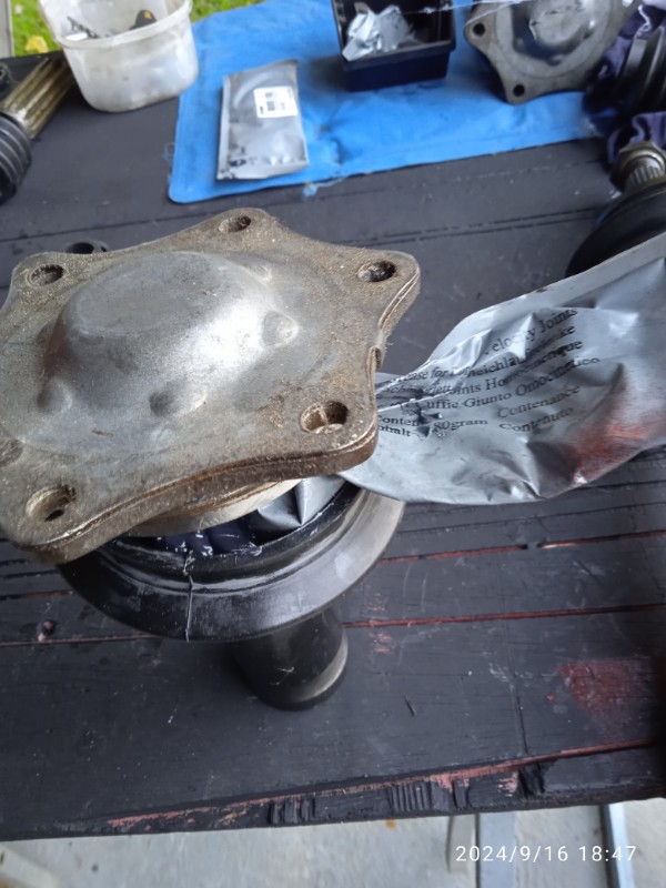

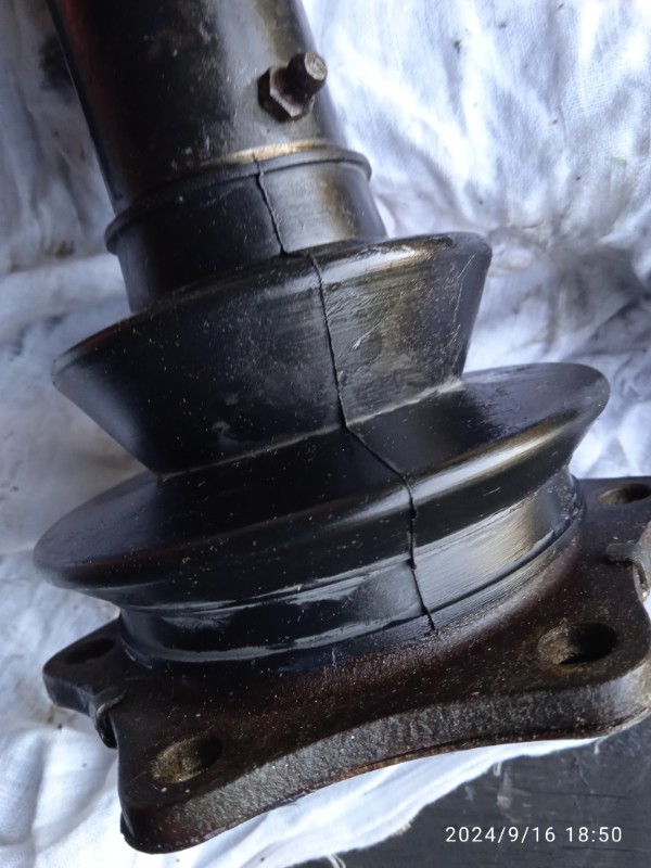

Une fois les vieux soufflets dégager et les cardans nettoyées avec du gazole pour enlever la vieille graisse on peut commencer en engager les nouveaux soufflets.
Mettre un peu de graisse sur le cône.
Mettre une quantité modéré de graisse dans la noix, à ce stade retourner la demi cardan et bourrer de graisse le soufflet.
Amenez suffisamment le soufflet près de la noix de manière à engager la plus large partie dans la noix d'un côté.
Il faut tenir la moitié de la partie engagé entre le pouce et l'index et en même temps avec une pince plate tirer l'autre côté pour l'amener entièrement dans son logement.
Puis retirez légèrement avec la pince de l'autre côté pour la mettre en position.3eme photo.
2 ème photo en partant du haut, le côté boite ne présente pas de difficulté particulière vous pouvez deviser le graisseur pour plus de facilité, remettez le juste après pour ne pas l'oublier.
3 ème photo amenez le soufflet à sa place au niveau de la surépaisseur de l'arbre.La 3eme et 4eme photos sont inversées, il faut d'abord engager le soufflet côté noix. :bob:
