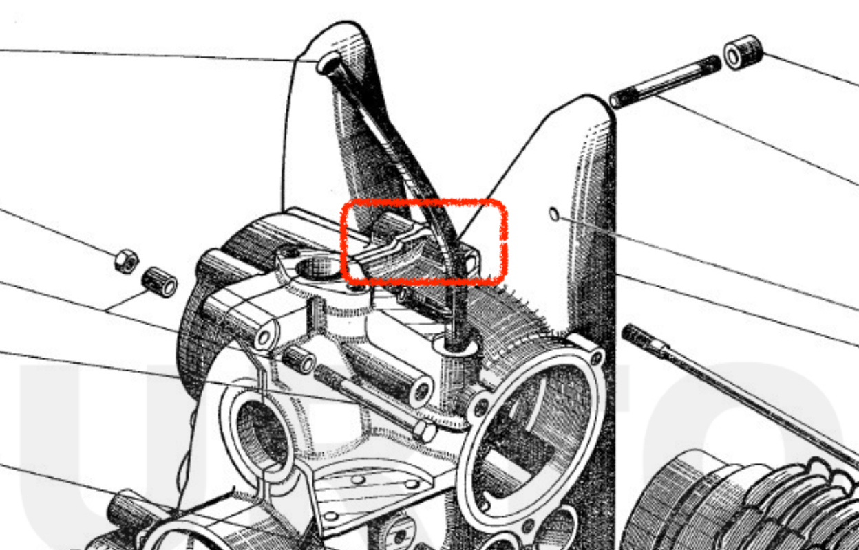

J'ai démonté le moteur (A06/635) de ma 2CV et je n'arrive pas a trouver la reference de la vis (et écrou) qui lient le haut du carter (coté boite de vitesse), voir photo ci-dessous.
Impossible de trouver les details sur les schemas techniques... Est ce quelqu'un sait sur quel schema elle est, ou dans quel RTA elle est référencée?
Merci,
Hoki

Bonjour, c'est une vis au pas standard, que tu peux trouver chez un quinquailler, je crois que c'est du 8, en diamètre

A priori c'est M7x100 et le numéro de citroen 79 03 001 585

non erreur de visu , la référence que j'ai donné c'est pour le radiateur :triste:

comme je n'aimes donner de fausse info, c'est la même vis !
je suis allé vérifier sur mon moteur

MartinM16 a écrit : 15 sept. 2024, 19:01 comme je n'aimes donner de fausse info, c'est la même vis !
Il semble en effet que c'est la mème vis. J'ai re-consulté les schémas techniques et ils ne référencent qu'une seule vis "79 03 001 585". Je ne comprends pas pourquoi cette vis a été omise de la documentation...
En tout cas merci MartinM16!
